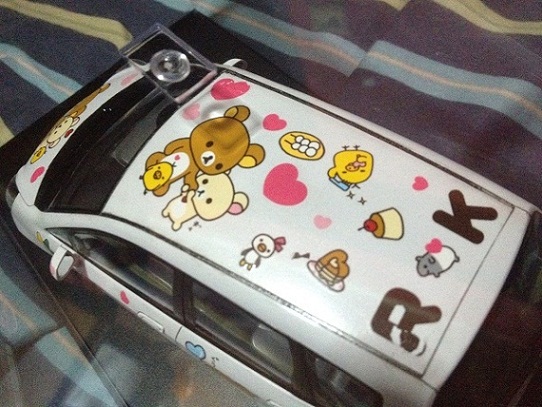

小弟在做車
上完水貼, 光油, 拋光後, 做車窗邊上色
貼唔岩位諗住換位時, 想甩開膠紙時, 發現水貼俾D膠貼痴起左...
係水貼唔夠貼? 要用水貼膠水?
定係水油唔夠厚? 我呢位都上左六七層左右...
P.S. 水貼係FUJIMI 特別厚果隻
