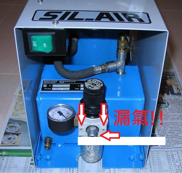

發表於 2012-2-29 12:08 PM  資料  短消息  加為好友
thx 師兄,另外我想問個水隔係氣壓到一定程度都幾嘈下,我發現係嗰兩個小孔同個氣喉連接位漏氣,係唔係正常??

發表於 2012-2-29 12:12 PM  資料  短消息  加為好友
原帖由 sdfdsdd 於 2012-2-28 10:09 PM 發表
啱啱入咗部SIL AIR15 ,我想問問佢部機D油係唔係普通風泵油OK架啦,同埋幾時要換?係唔係普通賣風泵嘅地方應該有得賣?
普通風泵油冇散熱劑
有人用過燒機
原帖由 sdfdsdd 於 2012-2-29 12:08 PM 發表
正路係唔應該漏氣

發表於 2012-2-29 01:04 PM  資料  短消息  加為好友
左右2個箭咀唔應該漏氣, 個泵自動放壓唔係依個位 (黑色圓柱拎左右調壓, 過壓會"啪"一聲係黑色舊野到放氣)
下邊個箭咀位置漏氣係因為你無用水喉膠紙(通常係白色, 橡膠質, 五金鋪一定有, 幾蚊一小卷)
你鬆開條喉, 張膠紙纏係螺絲啞到, 再拎緊條喉就唔會漏氣
我估有可能只係第3個位有氣漏, d風吹番出黎你以為3個位都漏
至於你講嘈既問題我未試過, 依款泵夠靜出左名, 正常唔會點嘈, 會唔會係你氣壓調得太低個泵好快就幫你自動放氣d出氣聲ja?
anyway, 你試左我上面講個方法先la
ps: 賣泵比你個個人都幾無良心, 通常賣得依款泵千幾銀點都要教清楚d客, 比你試好晒無問題先, 我買個時個店員又講又試教左成10分鐘我先拎走

發表於 2012-2-29 01:17 PM  資料  短消息  加為好友
氣喉連接位...你落唔夠水喉膠布,定冇落到
發表於 2012-2-29 01:35 PM  資料  短消息  加為好友
原帖由 GaryMok 於 2012-2-29 01:04 PM 發表
下邊個箭咀位置漏氣係因為你無用電線膠紙(通常係白色, 橡膠質, 五金鋪一定有, 幾蚊一小卷)
有幾點有錯誤...
黑色圓柱拎左右調壓, 過壓會"啪"一聲係黑色舊野到放氣 >>> 調壓冇錯. 不過"啪"一聲係黑色舊野到放氣就錯了. 放氣係tank 上面t字位黃銅制果舊野. 果個先係pressure safety value.
電線膠紙 用來包電線. 包水喉接駁既叫水喉膠布, 五金一般叫 "士丁膠布", 亦即係 telfon/plumber"s tape 唔係橡膠來, 係telfon 來的.

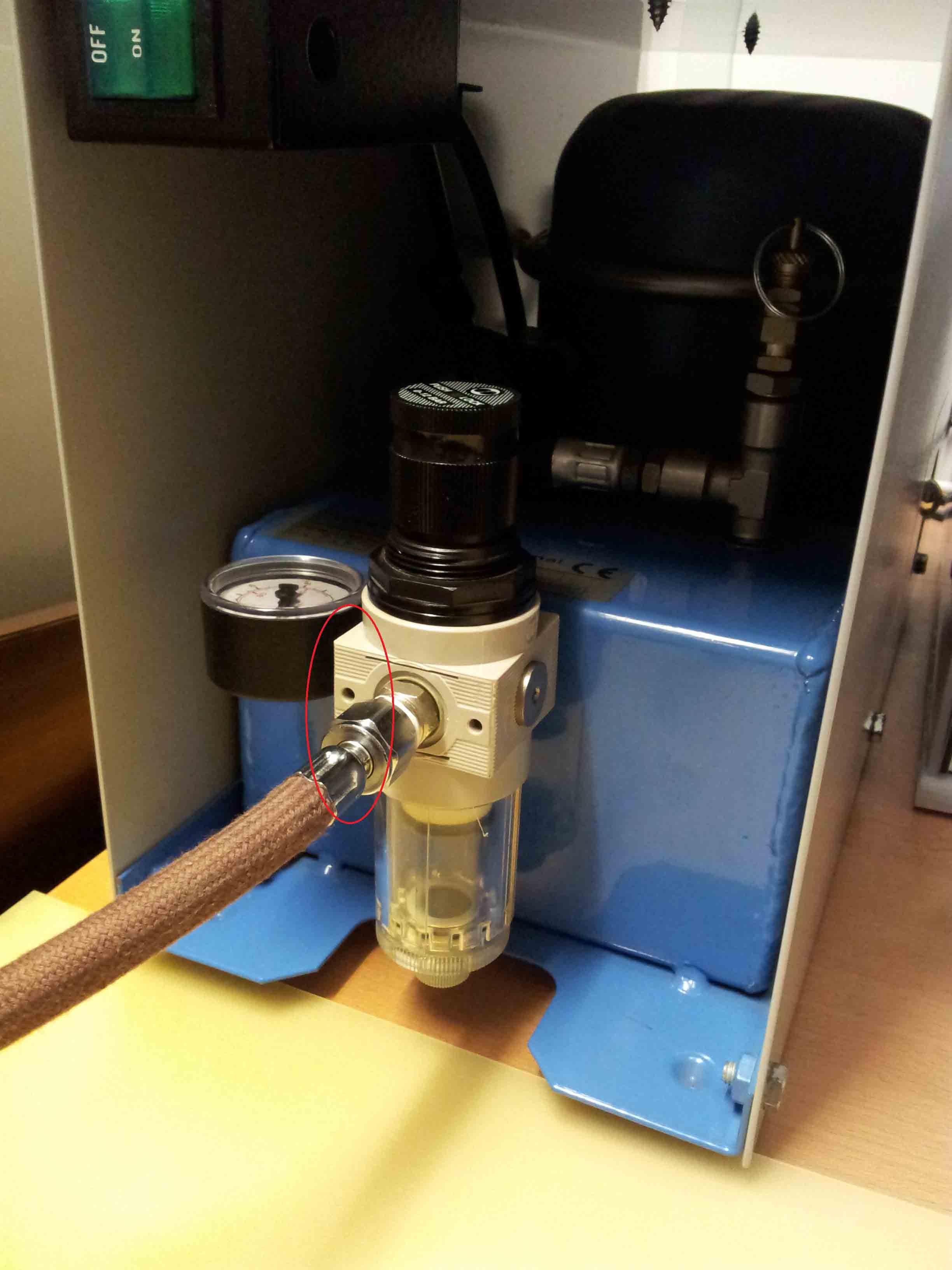

發表於 2012-2-29 09:30 PM  資料  短消息  加為好友
大家好,我已經用水喉膠布封咗D边位,漏氣情況未有改善
我發現係個角落位漏氣(見紅圈),係唔係個水隔壞咗,係的話边到有得配?

原帖由 sdfdsdd 於 2012-2-29 09:30 PM 發表
付上YOUTUBE
http://youtu.be ...
好大幾會係無左黑色果個膠圈...
又可能係黑色果個膠圈老化....(但係你新買的話係無咩可能會老化)
[ 本帖最後由 eriol 於 2012-2-29 09:41 PM 編輯 ]

發表於 2012-2-29 09:47 PM  資料  短消息  加為好友
原帖由 eriol 於 2012-2-29 09:39 PM 發表
好大幾會係無左黑色果個膠圈...
黑色果個膠圈之前掉咗出黎,之後我裝番入去,我發覺隔氣嗰位同個黑色膠圈又好似冇咩關係(個水隔边位試過冇事)
發表於 2012-2-29 10:24 PM  資料  短消息  加為好友
好大幾會係無左黑色果個膠圈...
黑色果個膠圈只係用來mount 起個水隔用的. 有冇留意有d 噴筆架有個膠圈位呢.. 就係用來套個水隔上去的.
回樓主... 我個原裝sil-air 水隔都係幾年前個裂開左, 仲一分為二添. 所以佢會爛一d 都唔奇.
要配個新好易既姐. 旺角新填地街有. 不過要留意既係水隔底部去入去口既長度. sil-air 呢隻要用"短身"d既水隔先fit 到, 唔係就要墊高成個泵.
發表於 2012-2-29 10:26 PM  資料  短消息  加為好友
其實sil-air 冇autocut 有少少漏氣唔係壞事呢.

發表於 2012-2-29 10:55 PM  資料  短消息  加為好友
原帖由 VampireA 於 2012-2-29 10:26 PM 發表
我都覺得唔係太大問題,可以用住先,係嘈D,咁個水隔大約幾錢到,同埋點換,個水隔好似同個泵連成一體咁,THX
[ 本帖最後由 sdfdsdd 於 2012-2-29 10:57 PM 編輯 ]
發表於 2012-2-29 11:13 PM  資料  短消息  加為好友
扭出來就得了. 百0, 二百蚊(150應該得) 到啦.
