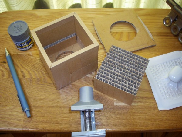

吸塵機壓形?
吸塵機壓形?  唔係好明.

竟然有人諗到用紙皮,咁以後可以完全DIY了。

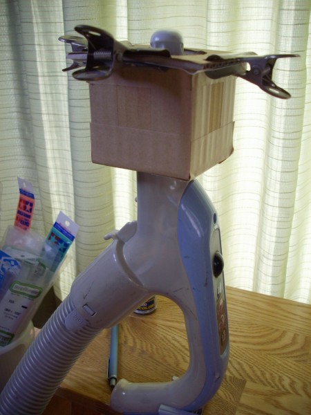

自製抽真空機

我反而有問題係點樣塊膠板股熱平均
有時有啲地方燒到燶

原帖由 chris11164 於 2012-2-18 11:03 AM 發表
我反而有問題係點樣塊膠板股熱平均
有時有啲地方燒到燶
我睇過外國的片,好似係放焗爐。
我反而有問題係點樣塊膠板股熱平均
有時有啲地方燒到燶
用電熱爐,或者用風筒,一般唔應該用明火。

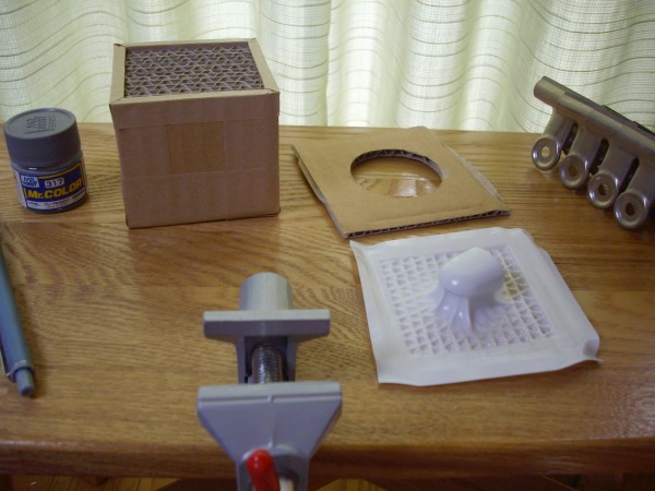

呢種成形法. 叫"吸塑"
發表於 2012-2-18 08:46 PM  資料  短消息  加為好友
原帖由 機動老鬼 於 2012-2-18 09:55 AM 發表
係喎~~ 不過要用埋照片中的虎鉗

以前見人用膠箱做吸塑, 而家用厚身瓦楞紙, DIY 方便好多....
不過最正係個紫外光燈仔, 應該可以去鴨記買粒紫外光LED來DIY, 用來硬化田官個隻光硬化畢地
