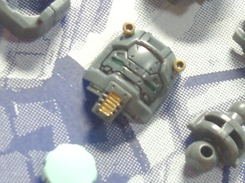

關於高達細節位上色
關於高達某部分細節位問題・
高達頭部嘅高射炮點上色?吉姆手爭位同脚眼圓圈入面嘅黑色部分應該點上色?如果手油出界點算?
thx

不應叫  高射炮
格靈式機關炮/ vulcan
>>點上色?
遮蓋液, 田宮琺瑯油  開稀 續少點, 出界 抹去 /指甲刮走
http://auf-ewig.com/h/2009/03/090321.html
マスキング塗装
http://otousanmodeler.blog105.fc2.com/blog-entry-596.html
Tamiya Panel Line Accent Color review
http://www.youtube.com/watch?v=dIYhKZ9WfYI

咁噴消光白係啲件到,然後滲線出左界嘅時候用x-20抹,點解會抹唔乾淨嘅?

消光漆ge表面係凹凸不平,滲綫ge時候,d油就會滲埋入去d凹凸位,藏於其中,你响表面點抺都冇用
