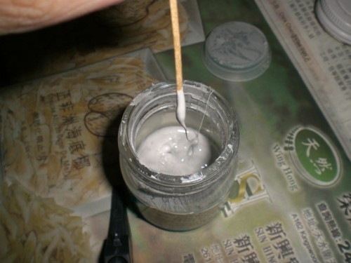

其實 水畢地是否可取代 膏裝畢地呢。
水畢地可以用來填補 夾縫空位。又可用來 check 件

用500號水畢地其實同膏裝畢地差唔多

咁如果夾口水口位唔大 ,用水畢地會唔會好d
咁如果用 1200 的水畢地會唔會唔 OK呢

水畢地即係依家興叫既 "噴灰", 以前係叫水畢地的.
原帖由 zonezone2 於 2012-2-4 11:25 PM 發表
夾口的話. 比較難了. 水畢地始終係用來補d 微細花痕. 如果夾硬用來補夾口, 咁就要補好多好多次了. 而且, 水畢地冇畢地咁有"腐蝕性", 冇畢地咁咬膠的呢.
由"水畢地"既英文名其實可以睇到佢既功用 "surfacer"... 由"surface"呢個字來. 針對係"表面", 令表面一至性咁平滑.

thx.白果 c hing 解答。咁 噴灰多數為了上色較好來用

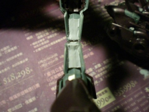

各位高人,想問畢地收縮問題,我用支裝畢地在表面搭高個面,但日子一耐就邊位裂開同凸起,想問其他畢地有冇同樣問題?
發表於 2012-2-11 06:10 PM  資料  短消息  加為好友
咁現代gunpla 夾口 又唔係80年代 高低級 1mm 的話, 用surfacer 500 補夾口 快乾
舊左的surfacer 500 唔似 田宮牙膏 縮咁多
