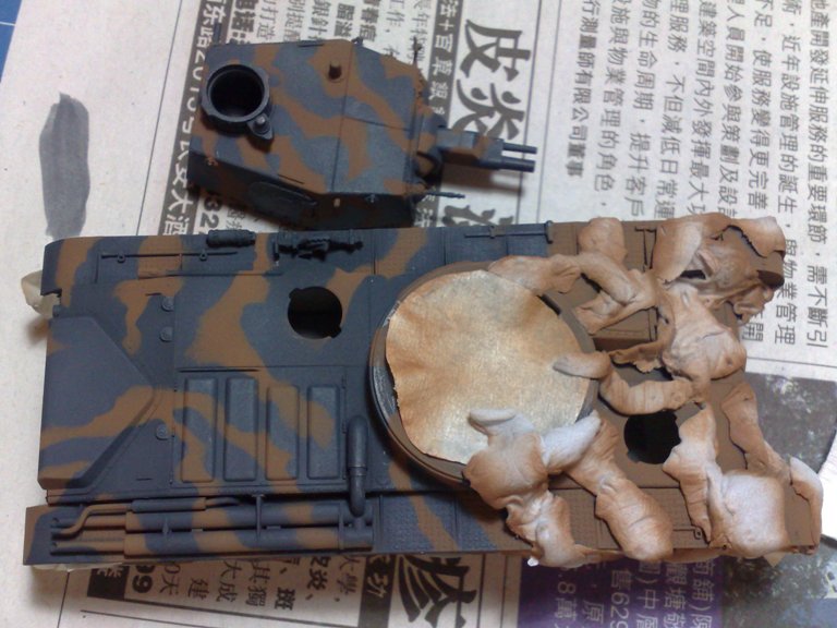

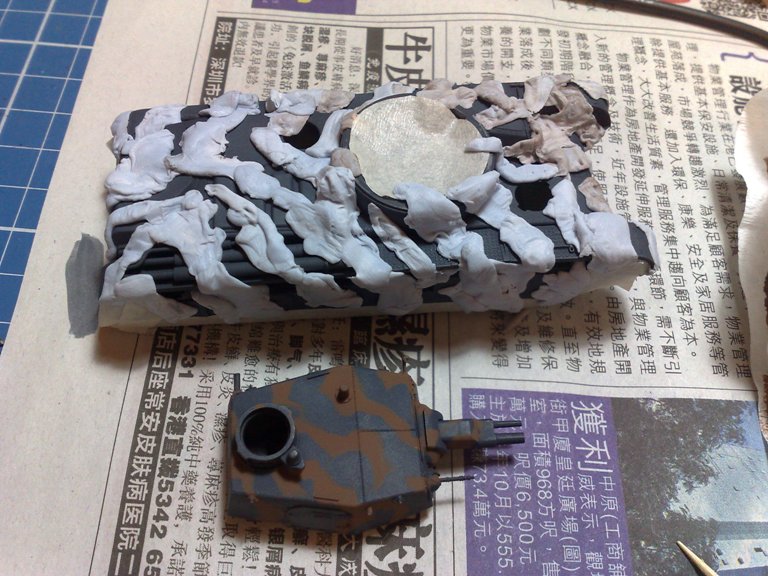

¦hÁÂ関¥S¡A¼Q¾v½¦ªº­ì²z§Ú©ú¥Õ¡A¦ý¥¼¸Õ¹L¡A±q¥H«eÚ»µf¾¤ªº¤å³¹¡A¸Ü³£«Y¥Î¦b¥V¤Ñ°g±m¥Îªº¡C
°ª¥Û¸Ûªº¤èªk¡A§Ú¤W­Ó§«ô¸Õ¹L¦â¡A¤£¦P¼h¦¸¼Q¥Î¦bøµeªºPaper Pallete ¤W¡]Ãþ¦üÄú¯È¡^¡A¹ý©³¥¢±Ñ¤F¡A
§Úªº¤èªk¦³¨Ç¤Ö­ø¦P¡G
1) ¤À¶}¨â­Ó¦a¤è¼QSM03 super iron ¦P SM06 Chrome Silver ¡]¬°¥ª¸Õ¦â¡^
2) ¼Q182 clear flat ¦P Gaia 008 Flat clear ¡]³£«Y¬°¥ª¸Õ¡^
3¡^¼Q°p¤h¤ô©ÊH48 Field gray (·í«Yºñ¦â©³¦â¡^¡A¥Î°p°Oªº¤ô©Ê±M¥Îthinner¶}¡]§Y°sºë¡^,¤§«á¼Q182 clear flat
4) ¼Q°p¤h¤ô©ÊH77 Tyre Black ¡]·í«Y­^­x¶Â¦â°g±m¡^
5¡^°®¥ª¤§«á¡A´NÂI¨Ç¬P¬P X-20 µW·ã¶}ªo¤ô¡AµM«á¥Î¤úÅÒ¨í
¤@¨í´N¥X¨Æ¤F¡I¡I ¥Ñ­±¨ì©³¤@¤U¹L¨í¥Ï嗮¡IÅS¥X©³¤U¥Õ¦âªº¸Õ¯È
§Ú³Ì¦h³£«Y¥Î¤ô©Ê¥N´À¶ì½¦±m©j¡A´N¥Ê¡H¥t¤@ÂI­ø¦P«Y¸Õ¦â¯È«YÄú½è¡A顔¦â«r±o¥i¯à­ø°÷¹ê.........°g±¦.....©Ò¥H«Y«×¨D±Ï¡I

°ª¥Û¸Ûªº¤èªk¡A§Ú¤W­Ó§«ô¸Õ¹L¦â¡A¤£¦P¼h¦¸¼Q¥Î¦bøµeªºPaper Pallete ¤W¡]Ãþ¦üÄú¯È¡^¡A¹ý©³¥¢±Ñ¤F¡A:em41 ...
§Ú¦ôtim¥S«Y¥Îº£¤W¥X¥ª°ÝÃD, ¨ÆÃö§A¥Î°p¥Â¤ô©Êªo¬J¸Ü, Ê\¬J½è¦a¥»¨Ó´Nsuper iron¦Pflat clear®t­ø¦h, §A¥i¥H¸Õ¤U¥Î°p¥Â¤ô©Êthiner¨Ó·»super iron¦Pflat clear, ¤@¼Ë·|·»¨ì(·íµM«Y·»­ø«{). ¥[¤W§A¤§«á¥Î¥Ð®cenamel thinner x-20¥Î·»¨í, ·íµM³s©³ªo³£·»®I... ¦]¬°°p¥Â¬J©Ò¿×¤ô©Êº£½è¦a¥»¨Ó´N¦n¦üªo©Ê, §A¥Îµfªo©Êthinner¨Ó¨í, ·íµM´X¼hªo©Êªo³£·»«{.
©Ò¥HÂI¸Ñ°ª¥Û¸Û­n¥Î¶ì½¦±m¨Ó¼Qcamo, ¦]¬°¶ì½¦±m¥»¨­½è¦a¦Pªo©Êº£«Y¨â¦^¨Æ, §A·»±o¨ì¶ì½¦º£¬Jthinner´N¤@©w·»­ø¨ìªo©Êº£.
¦P¼Ë¹D²z¤U, §A¥i¥HÂà¥Î¥Ð¤ô¨Ó¼Qcamo, ¦A¥Îx-20a¥h¨í, «OÃÒ§A­ø·|¨í¥Ï®I©³º£(·íµM§A¤j¤j¤OËݨí´N«§º£³£¥Ï«{°Õ )
¨ä¹êÂI¸Ñd°­¨ÐËÝÁé·N¥Î¥Ð¤ô, ´N«Y¦]¬°¥Ð¤ô¦P¤j³¡¥÷¨ä¥L°µeffect¬J¼Ò«¬ªo¬J½è¦a­ø¦P, ¥Î¥Ð¤ô°µ©³º£, °ò¥»¤WÂI¬~ÂIª±³£­ø·|¥X°ÝÃD.
