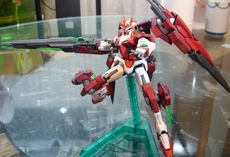

但唔係理論上抽得愈勁就愈多水咩?
原帖由 白果先生 於 2011-3-25 02:38 PM 發表
顏料:稀釋劑 1.2:1都噴得出油?
WHY?
之前用1.2:1噴出黎,低成本低成質素兩日高速製作

正常油同thinner比例係1份油:3份thinner.
1:2都好難出到油,只係估唔到1.2:1咁杰會出得到.

你喜歡的話也可以用1.2:1...
可能係另類風格
