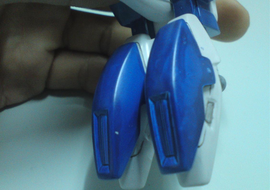

上色
我想問下d件上左灰 ----底色--------主色
如果係上主色戈時噴得吾好   噴得一舊一舊   禁點做?????
係咪用天拿洗   定用沙紙磨
禁咪會洗/磨去埋d灰  同底色
點可以弄走d上得吾好ge色  而又怕弄走d上好ge色
呢個問題令到停留緊!

如果凹凸唔嚴重, 可以用沙紙輕輕磨走d 豆皮面色再上色...

佢吾係豆皮係d由法開一達達
就係怕磨走其他上好左ge色

你係唔係溝到D色好稀?

如果係薄既話, 有時我會溝深少少D色+濃D
再睇下遮唔遮到
唔得既就要用開油水慢慢抹 OR 磨走凸出黎果 D

發表於 2011-2-21 10:00 PM  資料  短消息  加為好友
回復 #4 peter哥 的帖子
丨比3.  Ge比例

發表於 2011-2-21 10:02 PM  資料  短消息  加為好友
D色應該係不均衡先岩

搵張A4紙,用鉛筆畫幾個格仔,練習下控制噴筆,平均填滿d格仔
唔好太着重幾比幾,test下唔同濃度

比張圖睇下點一舊舊法
無良奸商 http://www.二千fun.com/discuz/viewthread.php?tid=2103969&extra=page%3D1

發表於 2011-2-22 12:11 AM  資料  短消息  加為好友
回復 #9 fatfai 的帖子
明天post張相

會唔會係噴開油同噴既方法有d唔正確
我初初開始噴, 都好快用完一支油, 基本上一部mg要2支(同色)
果陣我覺得好貴
但後來玩耐左, 可能技術好左, 而家1支都可以油可以噴1-2部機
浪費油最常見係-->噴左去d冇用既位
初初噴呀, 噴到成隻手都係5顏6色
不過, 噴油既基本成本係都係要既
砌模型唔係一個低成本既興趣
