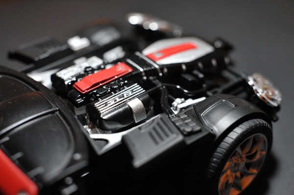

細緻部份如何上色 Tamiya SLR McLaren
新手砌車遇上嚴重困難,如上圖Engine的SLR字樣及附近的銀色線,如何可以做得乾淨點? 因為相當細緻,很難貼膠紙,有什麼方法可以做得更好?
另外,上水貼時稍為移動,就碎了,可以補購嗎?

点睛笔细细的描画
水贴碎了可以移动,一般处理小心不会有事,你加了贴纸软化剂了吗?

發表於 2011-2-14 12:12 AM  資料  短消息  加為好友
原帖由 LYKME 於 2011-2-13 11:52 PM 發表
点睛笔细细的描画
沒有加軟化劑,我以為貼在平面上的水貼不用加。
我已經用點睛筆了,Tamiya面相筆,極細目,但都做唔到好效果,可能技巧不夠。做直線很困難。

試下先噴郡氏銀色,再油雙星琺瑯黑色,孕�20抹走黑色。
