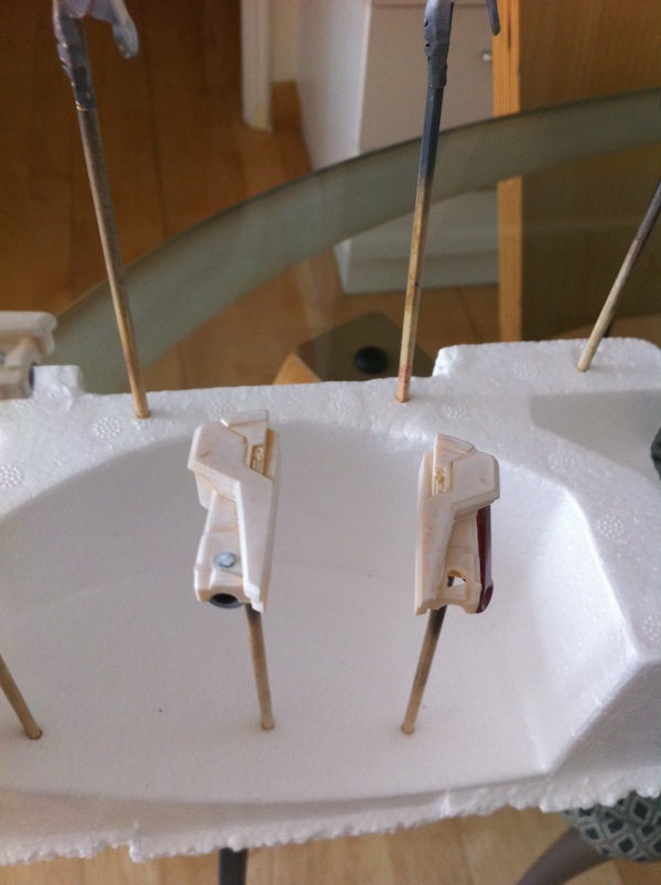

各位師兄,小第第一次上灰,是用白灰. 因白色是底色.
請問附圖中我是否已成功上灰,因為好像一撻撻...是否要上多次?
請指教,謝謝.

發表於 2010-10-16 10:20 AM  資料  短消息  加為好友
唔得啦
好唔均勻
用咩噴?比例如何?

你洗左件未架?
用Mr. resin primer surfacer la

發表於 2010-10-16 10:31 AM  資料  短消息  加為好友
有洗件,用浠色左藍威寶浸一晚,每件件刷一次,面沒有油光...
請問Mr. resin primer surfacer都是白色底嗎??因近期貧困,沒太多$$買油...謝.

發表於 2010-10-16 11:31 AM  資料  短消息  加為好友
唔係洗完就噴
要磨面喎
而且你都話唔夠錢,就唔應該咁急砌首辦喎

發表於 2010-10-16 12:56 PM  資料  短消息  加為好友
師弟好似未磨面喎...
洗完件都要全部件打磨一次
之後先噴灰.....用灰色灰會比較易睇到打磨得唔靚既地方...
唔靚地方又要再打磨.....之前你噴d 灰差唔多磨走曬
又再噴灰......
無限次咁做....直到成年零件滑曬為止.......
同埋灰都要噴多d先令表面滑d
你用噴罐....$40一支.......你買十支都唔夠噴.......

發表於 2010-10-17 05:14 PM  資料  短消息  加為好友
表面唔均勻,打磨距再噴過喇!不過個人覺得白色果隻噴罐唔系咁好用!

發表於 2010-10-17 05:36 PM  資料  短消息  加為好友
搖耐D罐噴鑵,好似D酒吧佬咁搖呀!!之後用其它冇用既野試噴睇下先!! 再噴自己件野... 可以用水磿砂加小小水磿反平滑去

發表於 2010-10-17 05:39 PM  資料  短消息  加為好友
仲有唔好近噴,遠小小噴會好D!
