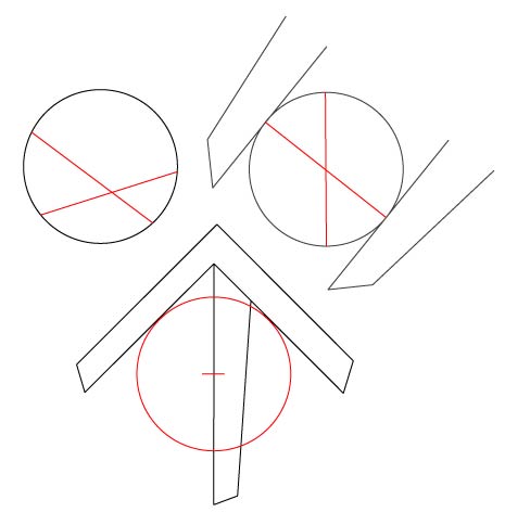

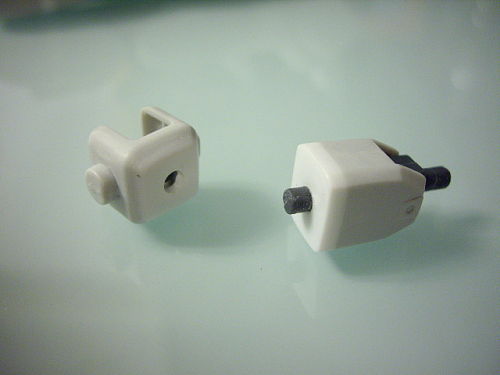

手臂改做一問~~~
請問圖中既膊頭及手臂上下鋸開之後, 中間接駁位點度位先可以做到正中呢!??!?!
2010-9-22 05:09 PM
發表於 2010-9-22 05:17 PM  資料  短消息  加為好友
對角打個交叉...

原帖由 VampireA 於 2010-9-22 06:35 PM 發表
對角打個交叉...
咁如果係圓柱體既, 打交叉work唔work? 定還是有更好方法!?
發表於 2010-9-22 06:11 PM  資料  短消息  加為好友
原帖由 IntegraDC5 於 2010-9-22 05:39 PM 發表
work... 不過一定要係兩條"直徑", 任何兩條直徑交接點都係圓心來.. 唔係直徑就唔work. 基本幾何野來喎..
另外有樣tool 叫圓心規.. 好似一把角尺咁, 不過角既中間有多把尺. 原理亦係基本幾何野來
圓心規 >http://tw.myblog.yahoo.com/jw!FZ7GePyRGB5m2BjnmJeinVc-/article?mid=603

原帖由 VampireA 於 2010-9-22 07:29 PM 發表
圓心 ...
其實小弟之前都有試過正方打交叉既方法既, 但係唔知係咪整左出黎既手臂唔夠等邊....
出黎個結果唔太理想.....有d走位.....所以想睇下師兄們有無更好方法處理~
發表於 2010-9-22 06:52 PM  資料  短消息  加為好友
原帖由 IntegraDC5 於 2010-9-22 06:39 PM 發表
打交叉可以講係最正規既方法架啦..

發表於 2010-9-22 10:18 PM  資料  短消息  加為好友
有個土方法,用上圖做例,將上臂(鑽咗洞)個面塗上顏料,襯顏料未乾之時,對印在下臂個面,咁下臂咪有個洞位囉 ,係咪好土呢 ,不過先決條件係兩件件要密合同上臂個洞要開得夠正中,得咗
