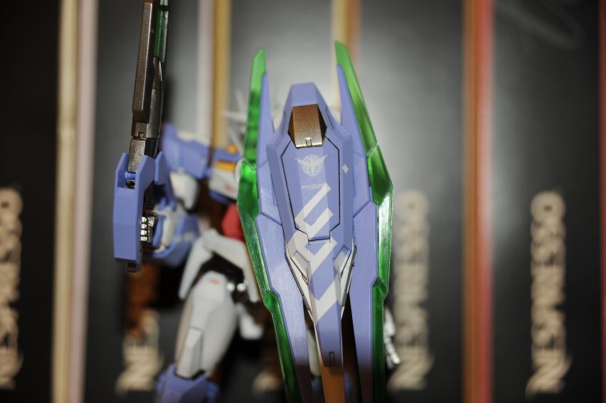

下圖金屬色係SM06加 GAIA EX 02
2010-9-16 04:12 AM
Metalic color.jpg (91.97 KB)
