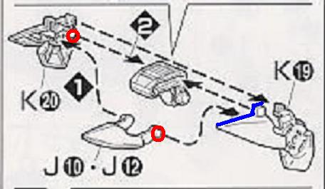

wing gundam ver.ka 個肩位點做無縫????
5-1
k19 同k20果件

回復 #1 yph~~ 的帖子
藍色線位置做無縫
組合時, 用少少力拉開近身體位置, 先入細肩甲(J10/12), 再入灰色部件(F14/16/28)
如果入唔到, 可以係紅兒位置磨少少

原帖由 seleven 於 2010-8-29 06:51 PM 發表
藍色線位置做無縫
如果入唔到, 可以係紅兒位置磨少少
我都諗過咁做,只係驚爛
唔該你先

我CUT左出黎再套入去

另一個做法, 沿紅線切割, 白線位置做無縫。
