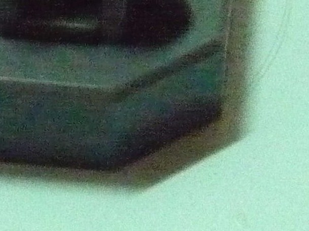

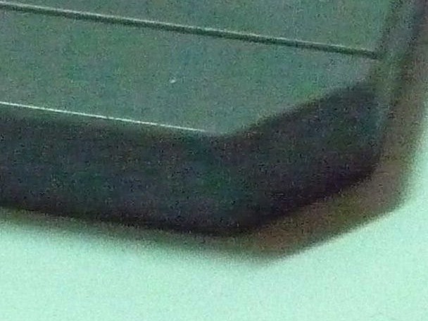

發表於 2010-8-27 09:19 AM  資料  短消息  加為好友
我用了膠板,但邊位的角依然磨鈍了,以下是邊位的角
磨鈍了的圖片。
2010-8-27 09:19 AM
