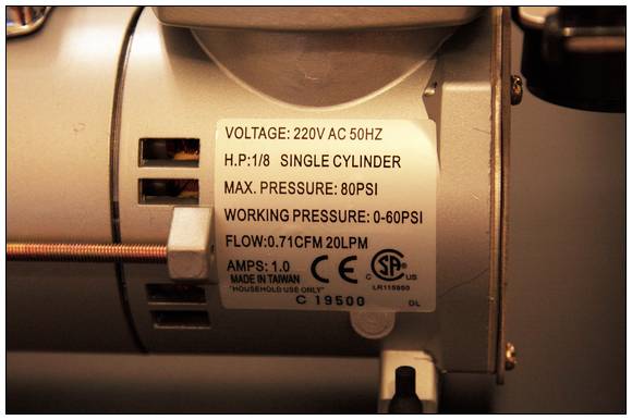

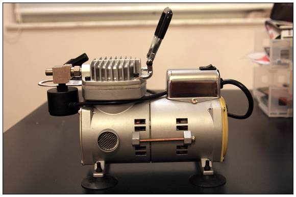

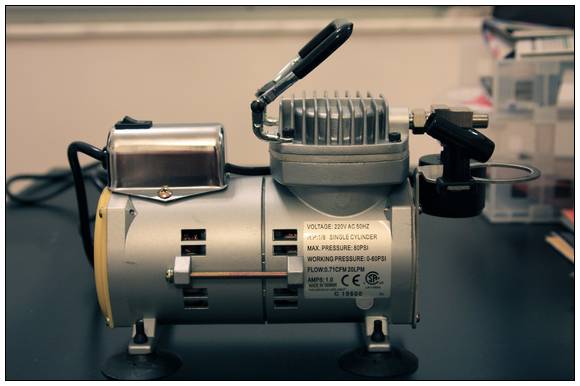

想問下呢隻泵係咪冇autocut
小弟呢個泵十年前購入.....一直都長期封印冇用過
最近拎返出黎用 用用下發覺條喉穿左 整左幾次都係會係第二個位穿 應該係老化問題...都放左十年了
新買o既布喉我接左係水隔至噴筆o個段, 未見有問題出現...
想問下各位c兄, 呢個泵係咪有autocut o架, 因為買時冇問到, 而家用o既時間 佢會著, 但係停筆時 個泵又會自己停,
一直唔用筆時佢就耐唔耐著下,
本來小弟想俾多少少錢買個silair黎用下, 不過八個月後會有小生命誔生
所以以後都唔知重有冇時間玩模型.......如果我呢個泵加個氣缸, 會唔會解決到冇autocut呢個問題呢
有勞各位c兄幫忙解答, 謝過

聽你講噴果時會行泵 停既時候會停泵
即係代表有autocut 可以唔使再加氣缸
(氣缸只係儲氣令出氣壓穩定一點 如果無autocut既加左都唔會有autocut功能)
不過建議最起碼加過水隔會好d

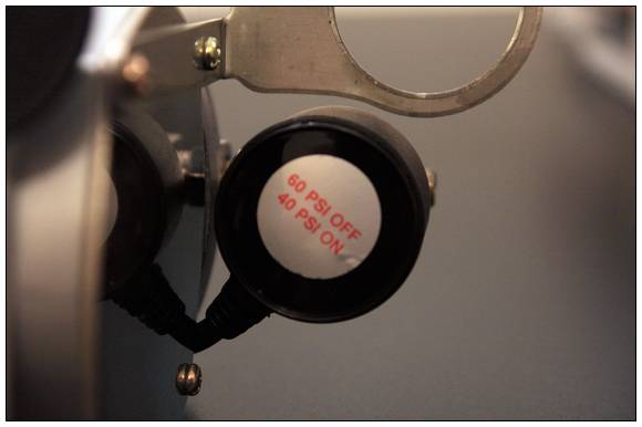

發表於 2010-7-19 09:15 AM  資料  短消息  加為好友
十年前賣哩個家而家都係哩個價
哩隻係tc501,我都用緊,跟泵黎個水隔有得調壓,不過所謂調壓其實只係放壓,
變左會做成個泵長行,佢預設大約係20psi行泵60psi停泵,所以用隻控筆調壓我覺得效果係最好~

我唔係好明你所講既autocut係咩意思,總之20psi行泵,60psi停泵
水隔得一個旋轉掣之麻,一打開d氣就係咁噴出黎啦
