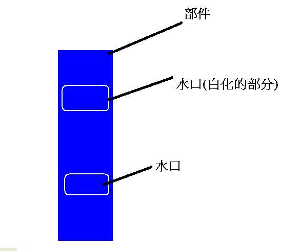

原帖由 白果先生 於 2010-6-4 03:43 PM 發表
仲有唔記得講.唔好成日夾支鉗,令2面刀鋒增加碰撞,會鈍得快D
剪膠框都係小心好,如果唔係會有機會令部件塑料白化.
我想問用剪鉗用得唔好會搞到個水口白化咩?
我係玩手油的,經常用沙紙磨水口有時搞到花晒,所以有時用剪鉗貼邊剪而唔洗磨。
請問以上方法是否正確?
又有咩方法先可以整走或防止白化?(除左噴灰)

  我用的方法
2010-7-8 11:49 PM

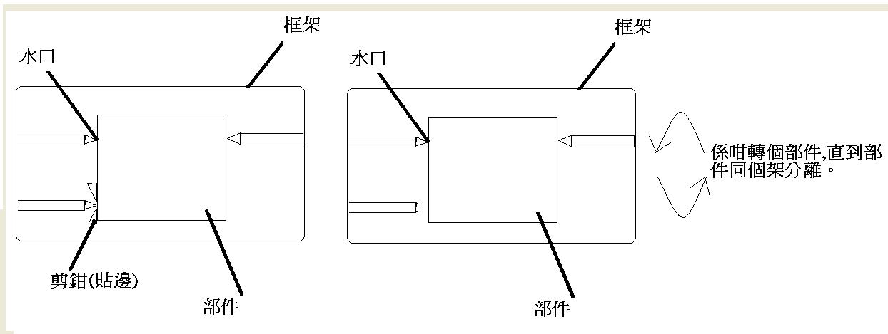

你咁剪件已經有問題, 再要唔去剪, 走去扭甩d件, 真係冇野好講.. 洗唔洗懶成咁呀...
會白化, 係再自然不過既事...
串d 都要講, 懶到啦, 又要靚, 抵你出事啦...
又有咩方法先可以整走或防止白化 --- 功夫冇得偷懶唔做既, 刀具要利.. 件連住框就唔可以一野剪到貼, 一定要先剪離框先再剪水口, 水口要剪貼唔好剪d長既水口, 水口越短唔會出現白化, 把鉗鈍既一樣會白化..

又有咩方法先可以整走或防止---功夫冇得偷懶唔做既, 刀具要利.. 件連住框就唔可以一野剪到貼, 一定要先剪離框先再剪水口, 水口要剪貼唔好剪d長既水口, 水口越短唔會出現白化, 把鉗鈍既一樣會白化..
唔該vampire兄。
係唔係個件離左框後就要貼邊剪?
咁d長的水口要點處理?點先叫長的水口?
最好有圖解釋
你砌模型,模型也砌你的時間
