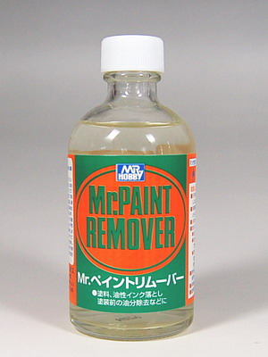

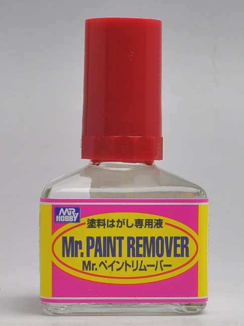

各位師兄! 請問呢兩支係點用? 因為小弟今日噴金屬色但係噴噴下落出面落大雨, 唔知係咪濕度高, o的金屬色白化得好勁...
咁有苂辦法洗掉重噴!!!
兩支都係 Mr.Print Remover, 到底邊支好o的?

普通開油水就得的了
以上面枝我都未用過

第2枝用過, 先將 paint remover 倒在布上, 然後用帶有 paint remover 放上件上; 又或者將 paint remover倒在容器上然後把件放下, 之後用牙刷刷亦可.

溫馨提示:如果係 ABS 膠就千其唔好浸係 thinner 度洗,會趣到點下都散晒!
而樓主 show 果兩支就唔知會唔會影響 ABS,有冇師兄試過?

第一支用過,我係用粗毛筆(豬鬃毛筆)掃上去然後卒,好容易!
發表於 2010-6-26 01:46 AM  資料  短消息  加為好友
兩枝只係容量唔同, 其實係同一樣野..

不過佢第一枝好似寫 塗裝前之油份除去...感覺似係用黎洗件...即係洗潔精.??????
洗油我覺得就咁 TINNER 都OK~

原帖由 大問題王 於 2010-6-26 08:42 AM 發表
洗油我覺得就咁 TINNER 都OK~
用完的味道同洗潔精無分別,濃烈的檸檬味,我覺得有D難聞!!
所以我洗完油就攞件模型去水龍頭沖水,就無甘大味啦!
順便多咀同樓主更正下,係 “PAINT remover" 唔係 “PRINT remover" 。
聼說第二支係新配方,但我未用過,我買的時候第二支仲未出。
如果而加比我揀,梗係揀第二支啦,你估成日都有件要洗油咩,就算有都唔用得多,
我用大果樽,用過兩、三次,到而加都仲剩9成半,真係十年用唔嗮,除非好勤力砌模型,好勤力油顔色,又好勤力甘油錯左要洗走,機會率低D咯!

我只用過第2枝, 感覺十分好, 因不傷件.
