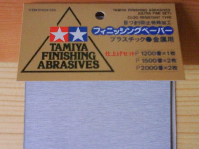

係模型鋪到買左幾張沙紙返黎..但係唔知係水磨沙紙定係乾沙,有無人知點分?個牌子係2粒星
發表於 2010-6-12 02:43 PM  資料  短消息  加為好友
星星係 乾 濕 兩用..

姐係乾同濕都一樣?
發表於 2010-6-12 02:54 PM  資料  短消息  加為好友
有咩分別自己試下啦... 係有分別既..

張沙紙個樣係咁嫁..

者係可以 直接用 or 加水用

咁相既沙子隻牌子叫咩名?相入面果隻沙紙可以加水磨?同埋呢隻沙紙係唔係磨模型嫁..買果陣唔記得問老闆!
發表於 2010-6-12 03:11 PM  資料  短消息  加為好友
樣我緊係見過, 用過添, 你講得係星星既砂紙, 都知係邊集架了...
同你講左一次, 再講多次, 係乾濕兩用.... 即係可以乾磨, 亦可以濕磨, 不過效果係會有唔同...
你買到咁幼, 唔係用來拋光, 都冇咩機會用到咁幼了...

我想問埋咩叫拋光?
發表於 2010-6-12 03:25 PM  資料  短消息  加為好友
麻煩 search 下舊post先...
Geth-N7
UID 39420
帖子 238
註冊 2010-5-8
發表於 2010-6-12 04:23 PM  資料  短消息  加為好友
回復 #5 fkc916 的帖子
finishing, 金屬用, 1200,1500,2000號......
我諗係拋光之前用黎磨滑件野, 滑到反光果隻!

1200都可以用黎磨下膠
1500 2000 就真係只可用黎磨滑d油了...
再買過啦, 新手用砂紙黎唔開做無縫同消夾口
用400-->600-->800or1000 係一個唔錯既選擇
