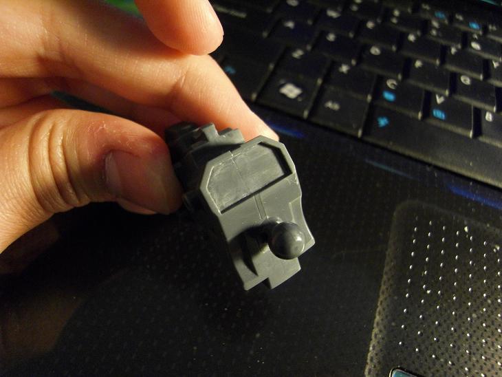

發表於 2010-6-7 01:35 PM  資料  短消息  加為好友
我想睇睇, 呢件野打磨後的效果~~
白果先生
吹水至叻~
UID 21304
帖子 2236
註冊 2007-9-17
來自 未知地域
發表於 2010-6-7 02:09 PM  資料  主頁 短消息  加為好友  添加 白果先生 為MSN好友 通過MSN和 白果先生 交談 Yahoo!
原帖由 松尾明 於 2010-6-7 13:35 發表
我想睇睇, 呢件野打磨後的效果~~
師兄果然識貸,呢件的確係比較難搞XD,
因為效果麻麻,post就另一邊~
既然師兄叫到,就唯有獻醜啦
2010-6-7 02:09 PM
  隱約仲睇到,但摸就平滑左啦.
荒廢了模技....

發表於 2010-6-7 02:14 PM  資料  短消息  加為好友
原帖由 白果先生 於 2010-6-7 03:27 PM 發表
師兄果然識貸,呢件的確係比較難搞XD,
因為效果麻麻,post就另一邊~
既然師兄叫到,就唯有獻醜啦
呢d位用薄膠片做會唔會靚d
白果先生
吹水至叻~
UID 21304
帖子 2236
註冊 2007-9-17
來自 未知地域
發表於 2010-6-7 02:38 PM  資料  主頁 短消息  加為好友  添加 白果先生 為MSN好友 通過MSN和 白果先生 交談 Yahoo!
原帖由 willkwok 於 2010-6-7 14:14 發表
呢d位用薄膠片做會唔會靚d
當然會.加細部遮左佢都OK.
不過個陣手痕想試下用AA膠爽身粉補,呢個都係第一次試驗品XD
荒廢了模技....
