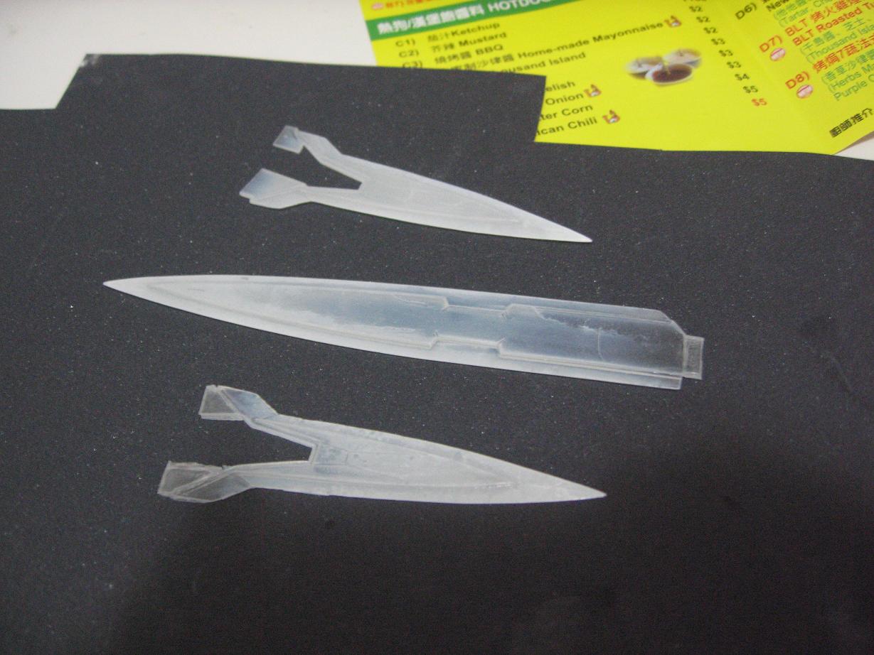

透明件浸藍威寶問題
前日將改件去浸藍威寶
昨日攞去過水
今日睇番d透明件變左咁...
可以點搞

發表於 2010-5-29 08:04 PM  資料  短消息  加為好友
打磨再拋光.......

原帖由 woo 於 2010-5-29 08:04 PM 發表
打磨再拋光.......
orz... 拋光好似要等光油成個月?
另想問下因咩事會咁
齋胡

發表於 2010-5-29 08:11 PM  資料  短消息  加為好友
原帖由 i4546546 於 2010-5-29 09:23 PM 發表
orz... 拋光好似要等光油成個月?
另想問下因咩事會咁
之前有層離模劑係面, 望落好似透明咁, 依家洗乾淨打回原形...
而家首要係打磨好佢, 再上層透明綠, d 件就會透明返哂~

發表於 2010-5-29 08:14 PM  資料  短消息  加為好友
原帖由 twinsa 於 2010-5-29 08:11 PM 發表
直接用砂紙?
用咩號數磨

發表於 2010-5-29 08:23 PM  資料  短消息  加為好友
原帖由 i4546546 於 2010-5-29 09:32 PM 發表
直接用砂紙?
用咩號數磨
透明CAST 打磨完, 可以唔用透明COATING, 直接用省銅水/磨光膏都得
不過你D件咁簿, 最好有打磨機會快D 好D

發表於 2010-5-29 08:45 PM  資料  短消息  加為好友
原帖由 juno11 於 2010-5-29 08:23 PM 發表
400號開始磨?磨到幾多號

發表於 2010-5-29 08:55 PM  資料  短消息  加為好友
原帖由 i4546546 於 2010-5-29 10:03 PM 發表
400號開始磨?磨到幾多號
睇下要咩要求
如果要平面既, 先用400修正, 再600, 800度便夠
當然可去到1000, 之後用省銅水(我認為效果好D) 高速打磨便可
只要本身件件打磨得好, 效果一定好過你用COATING

發表於 2010-5-29 08:59 PM  資料  短消息  加為好友
原帖由 i4546546 於 2010-5-29 09:14 PM 發表
前日將改件去浸藍威寶
昨日攞去過水
今日睇番d透明件變左咁...
可以點搞
浸藍威寶要來做物呢? 洗離模劑?
我未聽過WORK, 你浸完有無上灰用指甲括件, 睇下LUCK 唔LUCK灰

i4546546 (XJ9)
最終兵器
UID 25896
帖子 3552
註冊 2008-2-10
發表於 2010-5-29 10:00 PM  資料  短消息  加為好友
原帖由 juno11 於 2010-5-29 09:59 PM 發表
睇下要咩要求
如果要平面既, 先用400修正, 再600 /  800度便夠
但咪變唔番透明囉?

發表於 2010-5-30 05:25 AM  資料  主頁 短消息  加為好友  添加 白果先生 為MSN好友 通過MSN和 白果先生 交談 Yahoo!
400磨到2000,再拋光會好D
但係D油可能會咬唔實

發表於 2010-5-30 09:13 PM  資料  短消息  加為好友
拋光唔係咩野好深奧既姐...  都係由粗到幼...
