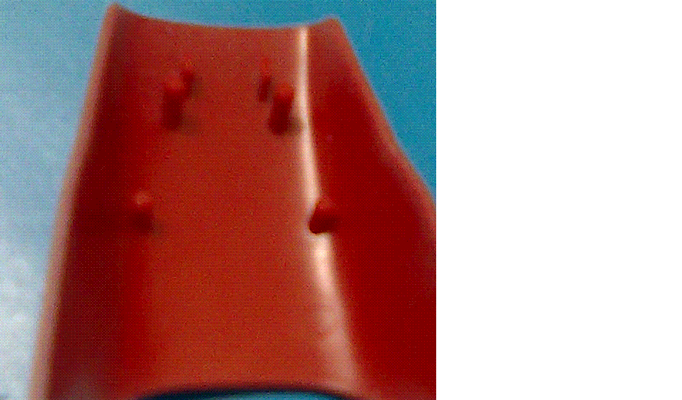

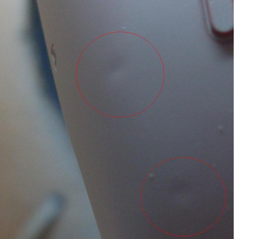

模型用語上, 因成形時造成的凹痕應是什麼
同上, 多謝回覆

成形時造成收縮啩

無聽過有"模型用語"呢樣野, 我會叫佢做 dent

縮膠

一般簡單就咁叫做「縮水」.......

另外,我估响正嗰個縮水位後面應該有條柱狀物體

唔一定, 應該係後面果度厚過其他地方好多就會咁...

咁嗰度點解會特別厚呢?
另外,仲有一個機會就係(兩條骨位嘅交叉點)

如果後面有凸出既大area "detail" or support 都會...

一般叫縮水 shrink mark, 如果骨或者花紋同膠位比例大於 0.8 (即件膠厚 wall thick 1 mm, 骨闊度大過0.8 mm或以上) 都好難無, 補畢地啦, 無咩計.

thanks 各位, 件野係咁的

sink marks
more molding defects here: http://www.umgabs.co.jp/en/solution/trouble/t_36.htm

冇錯!叫做縮水,  由於柱/骨位的料厚同表面的料厚大接近, 柱/骨位扯料而形成表面縮水. 設計上柱/骨位料厚比表面的料厚薄20-30% 可避此問題. 或注塑時加壓強谷都可以減輕此問題, 但後副作用係夾模線位置漏膠
