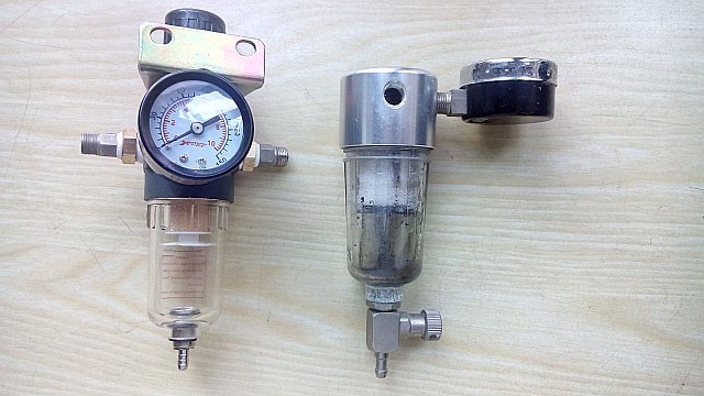

我個sparmax泵氣壓有問題, 搞左一輪, 感覺上係水隔有問題, 於是出去旺角配過一隻, 模型店同牌子的要接近兩舊, 而且賣sparmax東西的得兩三間店, 跟住唸起這裡C兄有提及過新填地街果邊有氣泵配件賣, 於是落去問問, 都問左幾間(店外有氣泵擺出來賣的店), 有一間quote價水隔連錶要佰七蚊, 咁跟模型店賣的差不多, 跟住我再睇睇第二間, 就買左圖左面果隻, 其實Y拍都有賣, 可能係以前早期入貨, 比新填地街店舖仲要平少少(我見TB網都有, 但急用要買現成的)
更換左舊有的, 問題新水隔唔知點解下端放水位置漏氣, 氣壓完全在那位置排出, 唔知是否放水位置的氣密造工有問題?  又懶出旺角店家更換, 於是權宜之計, 在透明盛水杯內側放水位置, 貼上blutack堵塞, 似乎又搞掂 , 用住先~
昨天其實相對濕度唔算高, 結果噴完油水隔分隔左成兩茶匙水出來, 所以水隔的昨用除了令氣泵氣壓更穩定, 點都抽走空氣中的水份
