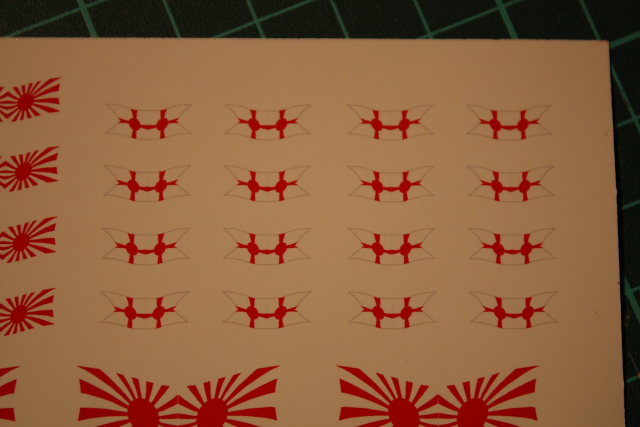

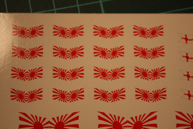

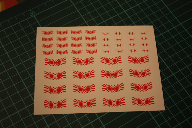

剛剛試印左 d 日本海軍旗仔,效果 OK 喎。
我都係用 HK$99 換番泥部 canon ip3600 ,仲係用 refill 墨水
不過噴 bonder 吾好太濕,會起 d 黃色既粒粒。(我衰左一次)
2009-12-29 10:02 PM

想請教你,旗仔入面既白色點印?你個printer可以印白色??
骰魔
UID 15884
帖子 154
註冊 2006-11-26
發表於 2010-1-1 01:36 AM  資料  短消息  加為好友
原帖由 timng 於 2010-1-1 12:50 AM 發表
效果好得渦!!
想知......x 2
閒置中...有問題待解決...!!
http://www.hkml.net/Discuz/viewthread.php?tid=71231&extra=page%3D1
Very_Newbie
UID 27531
帖子 256
註冊 2008-3-24
發表於 2010-1-1 01:11 PM  資料  短消息  加為好友
效果好得渦!!
Testors decal paper 有三種包裝:
1. 透明(六張)
2. 白色(六張)
3. 透明(三張) + 白色(三張)
本來想買 (3) ,但搵吾島,買左一包 白色(六張)。
