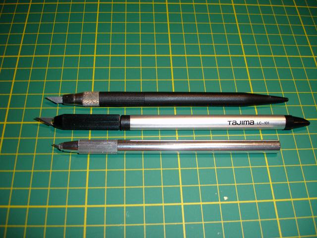

樓主可以買把筆刀玩下o既~  如果只得"模型剪刀"有d位可能收得無咁靚~

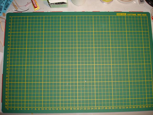

師兄~基本工具重爭模型膠水 , 切割墊(文具鋪有)

加多把美工刀啦~

美工刀
切割墊
