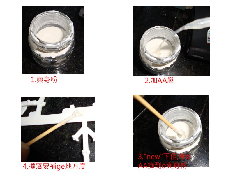

發表於 2009-9-1 02:21 PM  資料  短消息  加為好友
最乾淨同方便ge方法

原帖由 raymondshe 於 2009-9-1 02:51 PM 發表
最乾淨同方便ge方法
用完個樽係唔係唔用得架啦?
發表於 2009-9-1 03:13 PM  資料  短消息  加為好友
原帖由 ONEAL 於 2009-9-1 03:35 PM 發表
用完個樽係唔係唔用得架啦?
呢個樽我用左幾年ga a
用黎裝爽身粉,用到差唔多就再加d粉落去,所以都唔會用佢裝返油

原帖由 raymondshe 於 2009-9-1 03:43 PM 發表
呢個樽我用左幾年ga a
咁我想問下師兄你, 你係咪每一次都係滴幾滴AA落去架渣~~
因為我試過用色碟黎溝....個晚我砌完...佢成PAT硬左.......= =''

原帖由 monsterken 於 2009-9-1 04:29 PM 發表
應該就係~
yes,用幾多落幾多
最乾淨同方便ge方法
係唔係佢硬左之後 整番整塊出黎得?

發表於 2009-9-5 09:59 AM  資料  短消息  加為好友
同埋係上面個D圖入面隻AA膠好似好希咁??
