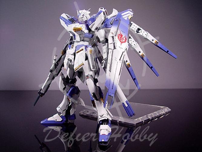

其實我想要下面張圖的白色同藍色

冇咩色水唔係溝出黎...就算話你知, 都要控制好比例先得
白色來去都是#107, 或由#1加些黑的近灰, 想要粉D會有人加螢光粉紅(極少)
藍色我看來大概是#80+透明紅成較紫的, 再用白色整淺, 問題在於比例
要多D溝色先知某色用咩溝出嘛
