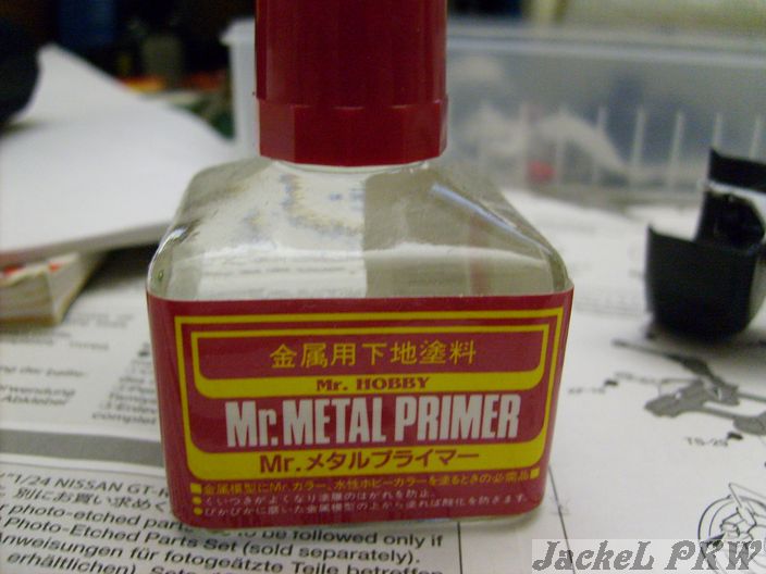

想問:Metal Primer
想問下哩枝野洗唔洗用thinner開嫁??我想用噴槍噴

就咁噴就可以,試過無問題
發表於 2009-5-26 10:20 PM  資料  短消息  加為好友
直噴..........

就咁噴就可以,試過無問題
原帖由 woo 於 2009-5-26 22:20 發表
直噴..........
THX,,等我試下先

同意上面兩位的建議, 直噴是沒有問題的.
我最初都驚, 溝稀些少來噴, 但噴落覺得好稀, 所以逐漸試吓溝少D, 結果試到索性唔溝稀...

請問噴完係咪唔可以再 mask 呢??
試過一塊塊咁甩番出嚟....

發表於 2009-5-27 11:47 AM  資料  短消息  加為好友
我未試過在它上面做 masking

原帖由 Raybirg NSX 於 2009-5-27 02:10 AM 發表
請問噴完係咪唔可以再 mask 呢??
試過一塊塊咁甩番出嚟....
THX!!
是可以的,我時常都會

對於呢只野,我只係手塗,無開稀,直接油,一般塗係D PE 或者天綫部分,
不過我覺得用左都好唔穩陣,經常成架車噴好嗮,做嗮舊化,完成左,先至有些PE或者金屬炮管的地方甩油,吹漲!
大家有咩預防甩油的心得呢?

支野係咪水性????
發表於 2010-6-24 09:42 AM  資料  短消息  加為好友
想問問, 你地用噴筆來噴, 會唔會加少少顏料落去?
我係用噴罐的, 佢完全透明, 噴完後唔清楚邊一忽有噴到, 邊一忽噴漏左, 都幾麻煩~~

原帖由 Raybirg NSX 於 2009-5-27 02:58 AM 發表
請問噴完係咪唔可以再 mask 呢??
試過一塊塊咁甩番出鈬....
THX!!
你係咪無清潔過金屬表面就咁噴ar?
好多時d銅支鐵支會有d 油積係表面, 要抹乾淨左先用依支野

呢支有咩用
枝野寫左啦
金屬效果

多口問句
支Metal Primer 用途
係為左係金屬件上色~定係上層黎for上金屬油用

回復 #15 Chris311 的帖子
是為用作金屬件上色的

如果用噴筆, 應該用水性或油性開油水洗筆?

原帖由 no_doubt_kit 於 2010-6-26 10:42 PM 發表
不肯定, 但應該是油性
因為這支東東還挺快乾的

有無師兄試過用在 resin 件上?

原帖由 no_doubt_kit 於 2010-7-1 01:21 AM 發表
有無師兄試過用在 resin 件上?
呢支系金屬底油,resin噴灰就得啦,
