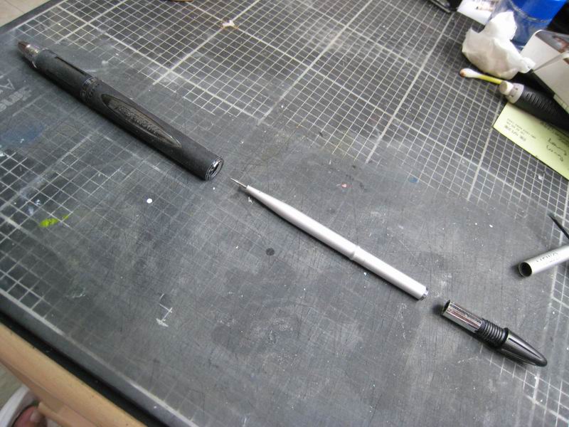

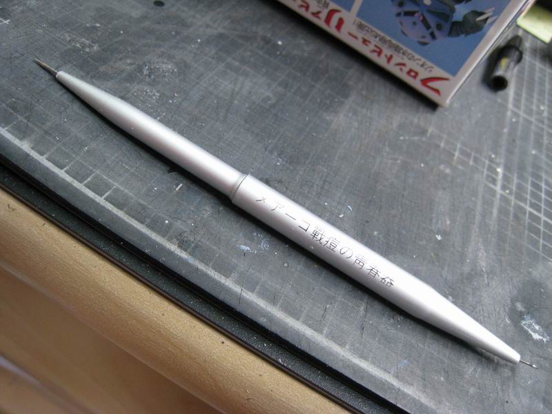

之前買左支暗瘡針黎刻線,但發覺太幼好難渣,成日劃出界,好難 control。於是搵支筆桿黎裝起佢,真係好用好多。合體後未試過劃出界,仲可以細細力去刻深D線,超就手!
唔用果陣仲可以扱返個筆蓋,唔駛整親!

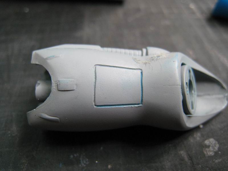

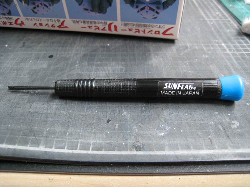

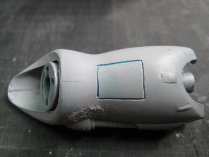

另外爬文見推刀好似好正,但實在太貴。所以走去搵左把 12 蚊o既細批黎用,覺得效果都唔錯,在此分享下!
下圖藍色位就係用支批黎刻o既!

史賓沙兄,我都有用過暗瘡針來刻線,我用果支仲要幼好多,確係幾難渣手。  你呢支暗瘡針同三菱超滑筆竿夾唔夾?  我意思係佢地之間有無虛位?  又或者針太長?  駛唔駛鋸短、或者要加野 sip 位?

果支針同筆桿中闊度剛好,只要將筆尾電鍍位置鋸短,頂死支暗瘡針,咁就唔駛任何加工就用得!
不過小心電鍍位置鋸多左,頂唔死支針!我係電鍍信預多左,再用銼慢慢修正。大家唔駛太擔心,因為筆尾個螺絲位其實有成7~8mm位走盞,怕且唔會咁多位都 cut 錯掛?

最正係支筆又好手感,裡面支芯又好好寫,我做野果陣都係用呢支筆,我買黎用都買左不下十支架喇!所以支芯會留返黎後備用!
支針十蚊;支筆十二至十三蚊,加埋廿零蚊,怕且都用到幾年。支暗瘡針我都用黎刻線用左成年架喇!
