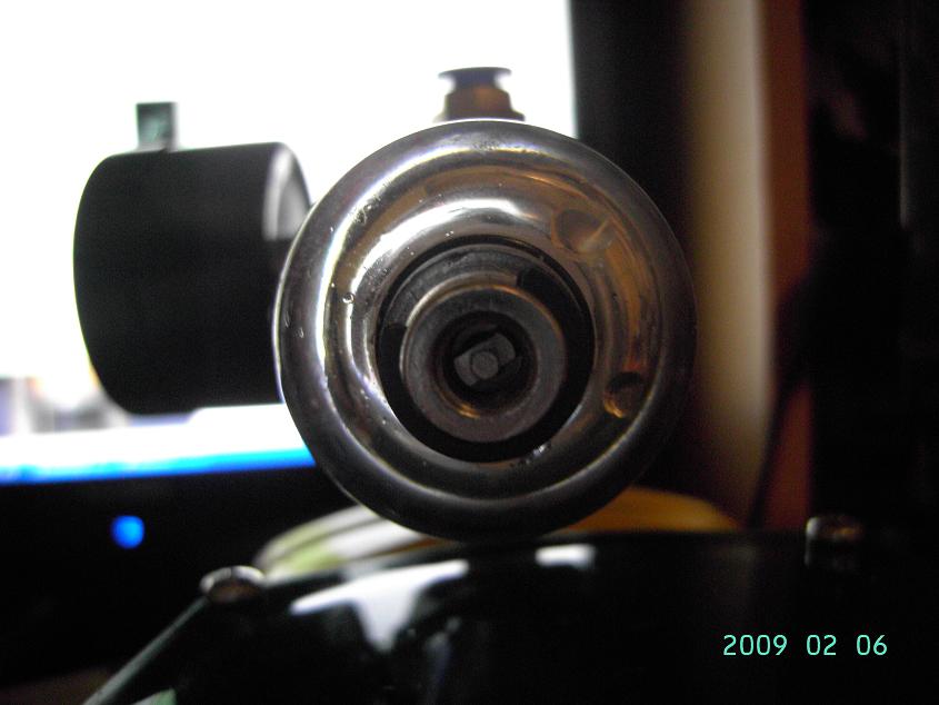

發表於 2009-2-6 08:31 PM  資料  短消息  加為好友  添加 Mingwan2 為MSN好友 通過MSN和 Mingwan2 交談
開唔到......應該點開..按中間那小圓形物試過
轉出面那個環也試過...都不行

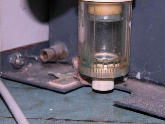

262268
打側再影多張. 睇唔明個design.

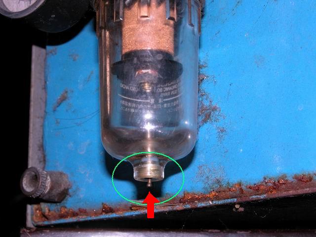

水隔底部有支好似「針」咁o既野 (當然唔係真係針會拮人),其實係個活塞掣,只要係氣泵開著、或者儲氣缸內仍有氣的情況下,用手指按 (用另一個角度睇,可以話係「托」) 著這支「針」,就可以打開活塞,氣壓就會將水隔內的水推出黎.....  當然你需要注意有水噴出黎。
借借吸血兄張相黎用....
有部份水隔底部未必會用這種睇落簡單的活塞,有可能係扭掣或扭螺絲的都有。
而有d水隔個透明膠樽係可以成個扭出黎倒水的。

水隔底部有支好似「針」咁o既野 (當然唔係真係針會拮人),其實係個活塞掣,只要係氣泵開著、或者儲氣缸內仍有氣的情況下,用手指按 (用另一個角度睇,可以話係「托」) 著這支「針」,就可以打開活塞,氣壓就會將 ...
係. 呢隻就係扭掣既

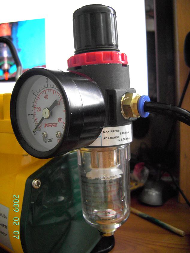

發表於 2009-2-7 12:03 PM  資料  短消息  加為好友  添加 Mingwan2 為MSN好友 通過MSN和 Mingwan2 交談
即係按著活塞掣就可以放水出來??
個水隔是這樣的

我想問下圖紅圈中黑色戈舊野推上去有咩用架?

回復 #12 Mingwan2 的帖子
推上去之後可以調氣壓嘅大細

原帖由 Mingwan2 於 2009-2-7 12:03 PM 發表
即係按著活塞掣就可以放水出來??
個水隔是這樣的
262394
你呢個水隔底部個活塞周圍有個金屬圈,可能係作保護用途,直接用手指按活塞掣可能唔得.....
要打開活塞,可能需要用個細頭螺絲批按著果支「針」,但記得個泵要開著、或者氣缸入面有氣,大前題係要有氣壓可以將d水吹出黎,仲有就係個水隔垂直擺放
要知道以上做法係未必 100% 可以將全部水吹出黎,你可能仲會見到少少水點.....
要完全乾的話,你可以試下扭個透明膠樽出黎用乾布或抹手紙徹底抹乾;一般設計,個膠樽就好似扭開樽蓋咁扭出黎,扭出黎後,可能見到個 O-Ring,裝返上去時要留意。
但如果你覺得扭唔郁,就最好唔好夾硬扭,怕真係實得滯會扭爛,又有可能你個水隔膠樽真係扭唔到出黎都未定 (不過一般設計係應該扭得出黎o既)。
262395
呢個調壓旋扭可以拉上推落.....  拉上後可以扭左扭右調壓....  按落後就扭唔郁,作用就係一個 Lock,等你調好氣壓後可以固定,防止唔覺意扭轉改變氣壓。

原帖由 Mingwan2 於 2009-2-7 12:35 PM 發表
thx 咁有水點係到會唔會對個水隔有壞影響架??
放左水後樽內仍有少少水氣,一般我都由得佢,因為好快又要噴油.......  而且成個水隔的製造物料一般都係唔會生鏽的......
但有時知道會有一段時間唔會用泵,又或者唔抵得樽入要有d水點,我都會扭個樽出黎抹乾佢。
其實你有無真正試過扭個樽出黎?  一般設計係應該扭到出黎,扭到個樽出黎就你想點都得啦.....

發表於 2009-2-7 01:12 PM  資料  短消息  加為好友  添加 Mingwan2 為MSN好友 通過MSN和 Mingwan2 交談
扭唔出..........好實......

原帖由 Mingwan2 於 2009-2-7 01:12 PM 發表
如果真係扭唔出就由得佢,按活塞放水後就算數。
