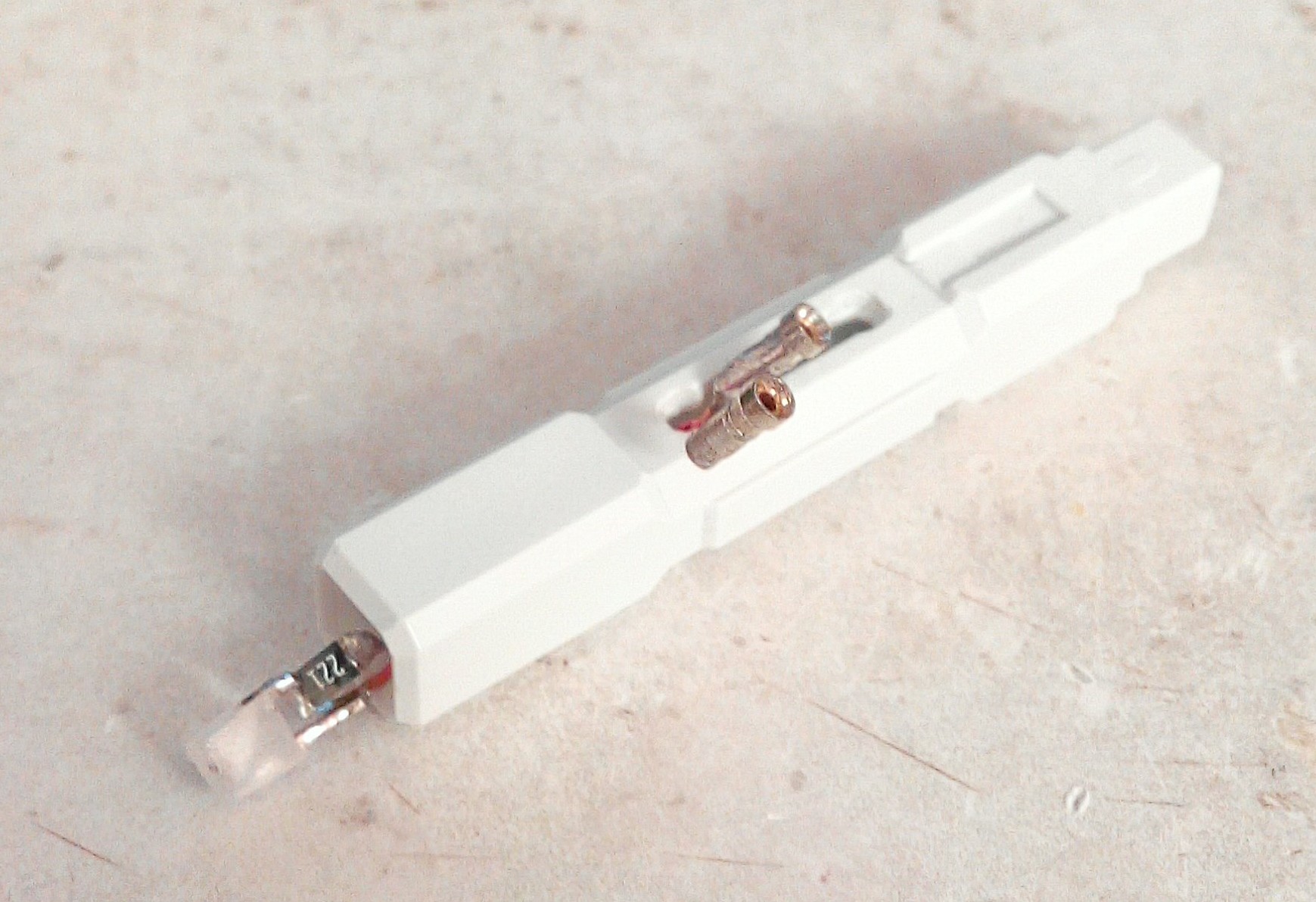

先把原本的洞鑽大  3mm
然後用3mm紅光LED 加上電阻   塞進洞中  在焊上連接座

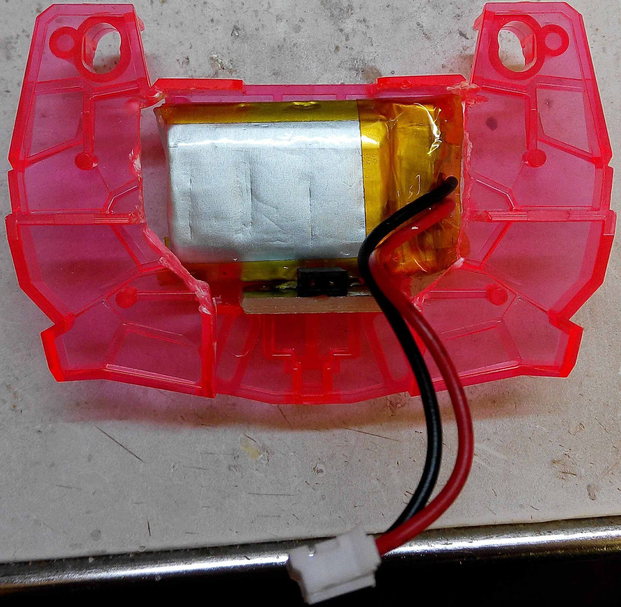

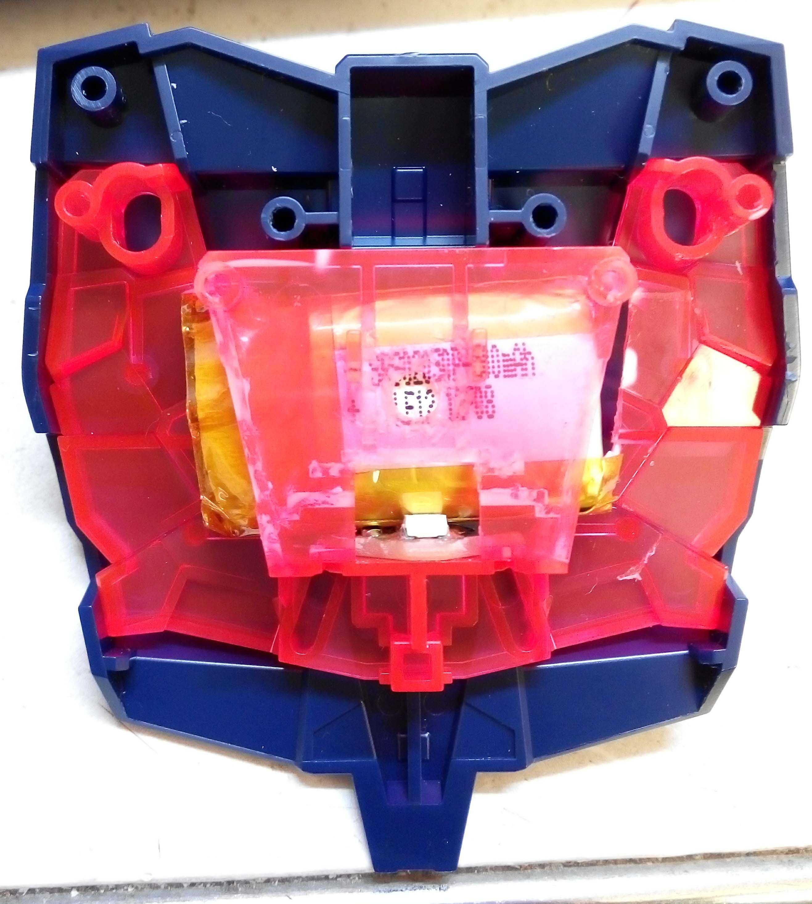

這是我包包的做法~   用鋰電池@@
要加LED的話  如果你使用 5V(USB或是POWER BANK當電源) 紅光用 200歐姆  綠光用300歐姆
如果是使用 4.2V(鋰電池當電源) 紅光用 180歐姆  綠光用270歐姆
因為我沒有要那麼亮  所以我的紅光是用220歐姆的
