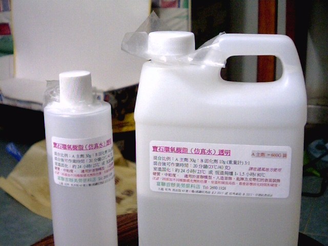

已正式加上led你可以去製作過程分享區 » GNY-001 ASTRAEA http://www.hkml.net/Discuz/viewthread.php?tid=74059&highlight=#top在頁底有內容更新看看可不可以幫到你,磨沙只是將透明件用沙紙磨到不透明但可透光.

是在裡面上色,光是向外放射所以會慢慢變暗,既然上色都可透光,即是上色厚薄可影響光度,如果中間深色些慢慢向外淺,我想這樣也可行,這覆件無用真空機加上我都無.還有我是無磨沙.

因這種材料要24小時才硬化所以有時間令氣泡上升,但復件太細件氣泡也升不到注料進口位,也可用熱力令氣泡快些上升.

透明個d膠是指甚麼?透明膠片,膠圓通(中空),膠圓條,都有得買不過都要自己裁剪來用.
