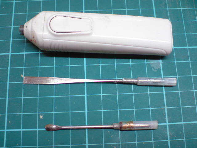

原帖由 古風戰士 於 2008-12-26 12:51 PM 發表
裝到落去咩??
裝到嫁.......加少少野就可以了..........就係5mm和3mm的空心膠條就可以了,
再cut左支攪油棒......放入去......加少少AA膠.........即可使用 (我已用了好耐了!!又方便又快.....最緊要係平.....)
今晚返到HOME 放相上來吧!!

就係這個了.........
2008-12-26 06:20 PM
  攪油器

回復 #24 HCC 的帖子
如果好似你咁改,裝電雕刀或鑽頭都得喎.......

原帖由 古風戰士 於 2008-12-26 06:46 PM 發表
係呀........可以改到好多唔同的工具嫁......
