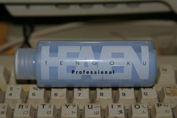

發表於 2008-9-22 12:58 PM  資料  主頁 短消息  加為好友  Yahoo!
可以試下用下呢碌野,用落都ok,一碌45可以用到十九幾次
衰在唔可以回收再用
