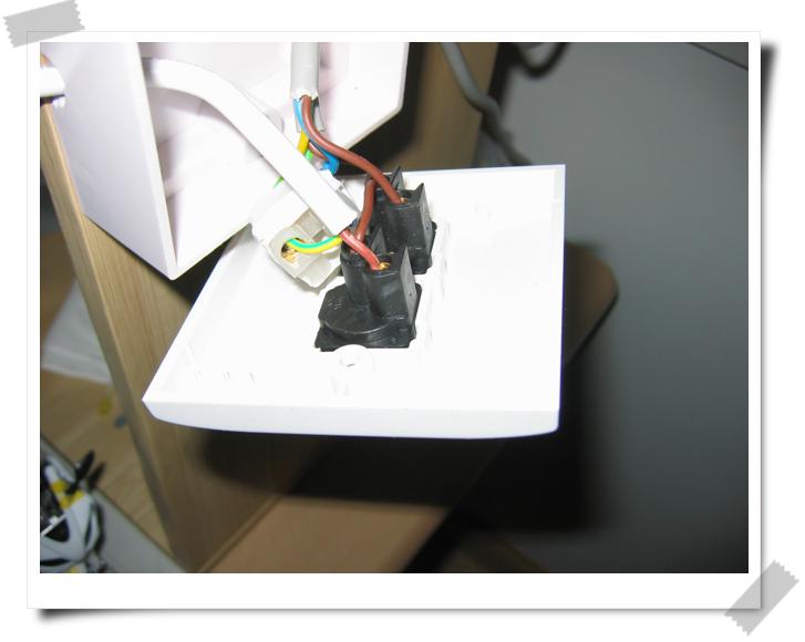

發表於 2008-6-4 10:00 PM  資料  短消息  加為好友
有網友有興趣想睇下燈製點裝,我盡量影得清楚d 架喇,希望睇得明啦。
