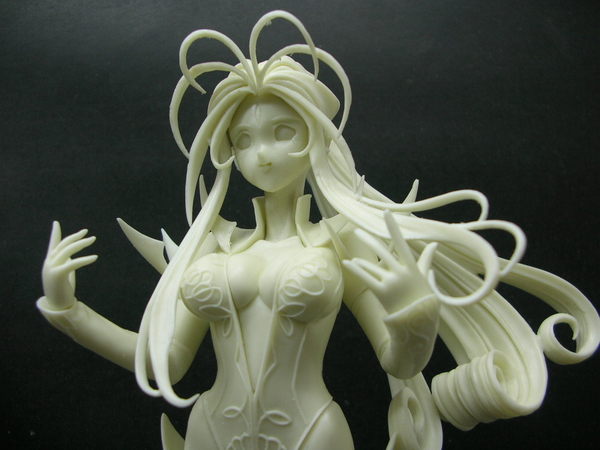

雜錦銼,600號、1200號水磨砂紙(明白),咁噴灰買白色~~係唔係1000呀?銅枝我見有幾隻...係唔係又買哂佢?我把剪鉗屋企用開,要唔要買把好一點~~我見雙星果 D寫住超精密,但是要百幾二百蚊...
2007-7-4 03:15 PM
  咁我用呢隻120蚊黎試下先啦
kosm
UID 17692
帖子 23
註冊 2007-6-23
來自 天神村
發表於 2007-7-4 03:17 PM  資料  短消息  加為好友
砂紙我買左雙星400...800...1000可以嗎?
發表於 2007-7-4 03:37 PM  資料  短消息  加為好友
白灰有兩隻: base white 同white surfacer..其實 white surfacer先係白灰, base white係底油..
either一隻都ok了..
沙紙五金鋪既"水磨沙紙"可以了, 400, 800, 1000...唔一定雙星既..水磨沙紙最好加水一齊磨.
另外, 有d "打磨捧" http://www.hkml.net/Discuz/viewt ... &extra=page%3D2 可以試找找, 有唔同brand既, 雖然唔能夠完全代替沙紙, 但都可以代替7/8/9成.
剪鉗唔好用雙星果超精密果隻剪金屬, 好快玩完...(一把靚既日本水口鉗只係佢既1/3價錢, 但就做到95%效果)
要買一把普通剪鉗剪銅枝, 加一把"水口鉗"剪膠, 兩樣都五金鋪買既可以了.
銅枝要 1.0mm, 2.mm 有時會要0.5mm, 但極少用...最多用1.0mm...2.0mm係當件件大/太重 1.0mm唔夠力先用到(如腳連住身體既位置), 有時一枝銅枝都唔夠力的(1/4人型)

鑽咀幾粗銅支就幾粗,通常是1mm和2mm的鑽咀和銅支,
女神的頭髮和飾物對新手可能有少許難度,第21樓隻女神件衫都是.
剪鉗我有,但我很少用,我習慣用線鋸代替.
沙紙買細號已經可以,沙紙用舊了,磨損後變得滑,可代替大號用.
人型最難是畫眼,搵代替品練習多d才正式畫上去.

努力製作女神中...但好像窄窄地-.-""不過唔明白又要叫各位大哥幫手~~thx
