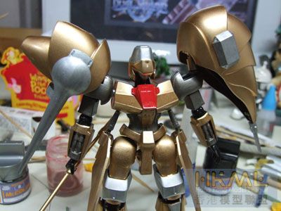

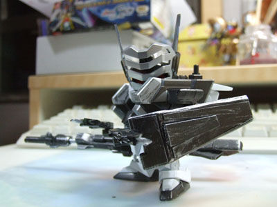

效果都ok既,都同#8有分別...
不過下次都會用level開返...
上次噴左面罩部份,都ok銀
