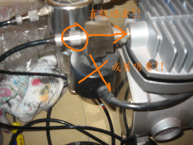

唔係,我意思係唔用佢,佢本身係同電線連在一起,我先不可move走佢,我想把他摟開,唔同銀色部份連接.之後銀色部份下方會出現一個大洞口,這個洞口本身是黑色部份相連既位置,而我就想用野包好佢,令佢密封.變成不停機既泵.這樣可行嗎

放心,t-hobby會同你換左舊黑色,之後個舊會耐用d
價錢就你pm佢問啦。
電線係冇用的,因為係黑色個舊野爆左

折左果舊野,唔要auto-cut功能囉....圖中所見你呢個泵,好易搞姐
如果搞唔掂......睇下有冇機會過開黎HK呢面....

我就係試過,之後用膠紙包左個缺口,點知包極都係d氣會留返出黎,結果得個吉..唔知係未膠紙用錯..唔知有咩才料好

你影幅折左果舊野既相黎睇睇,....我想你欠左一個arm牙既連接頭

黑色果個野係要成個折出黎....再用喉塞封左個窿先得....

你可能唔明我意思,我係叫你成件氣壓開關掣折走
折走就更係剪斷條電線,然後就咁駁番埋...

好方法...我成日仲諗住要返個分义頭...
