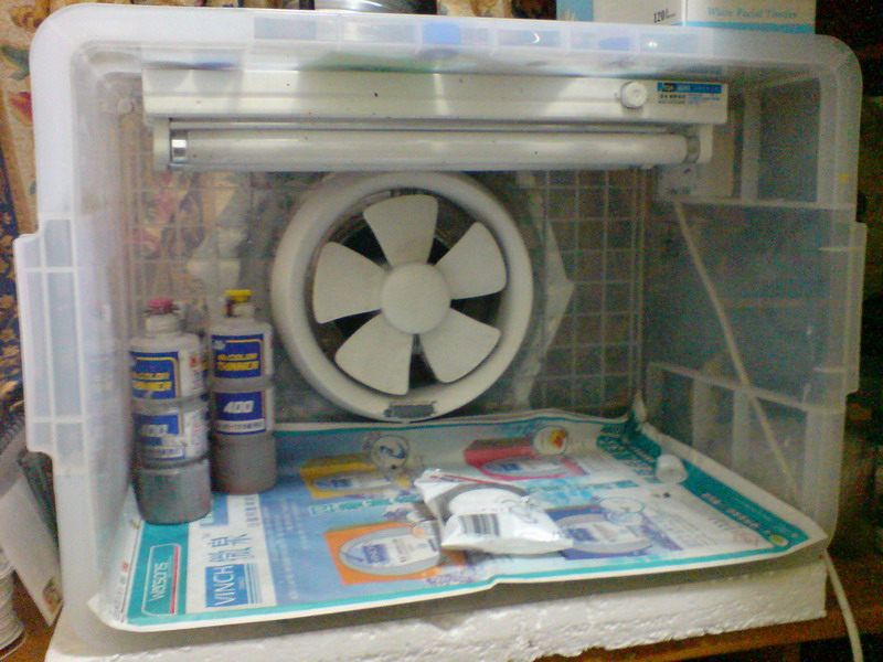

aleungyw
UID 17017
帖子 585
註冊 2007-4-27
發表於 2007-5-12 12:07 PM  資料  短消息  加為好友
原帖由 夜神♂月 於 2007-5-12 10:42 AM 發表
[新增問題]
d人話係個抽氣扇前面加d "啞"通紙   作用係d咩???
好啦! 我打開我陪抽氣箱比大家參考! 它是有2層filters! "啞"通紙 + 金魚罁filter綿
抽氣箱中心放"啞"通紙 -- 吸住70%噴出來的液態油 (參看圖圏起"2"位置)
抽氣扇前面加d 金魚罁filter綿前 -- 吸住微粒! (參看圖圏起"1"位置)
佢地用舊咗就換, 尤其是金魚罁filter綿就是成日換!
"啞"通紙 = 成街都係, 但要花時間cut成一條條!
金魚罁filter綿 = >HK$10
我Check過抽氣扇葉是很清潔的, 所以放條候出窗外排氣都冇乜問題!

夜神♂月

發表於 2007-5-12 12:42 PM  資料  短消息  加為好友
原帖由 aleungyw 於 2007-5-12 12:07 PM 發表
金魚罁filter綿 = >HK$10
Same article has been posted in My Blog!!!
咁樣會唔會攪到繁 抽氣冇咩力??
aleungyw
UID 17017
帖子 585
註冊 2007-4-27
發表於 2007-5-12 01:21 PM  資料  短消息  加為好友
原帖由 夜神♂月 於 2007-5-12 12:42 PM 發表
咁樣會唔會攪到繁 抽氣冇咩力??
"啞通紙" 通風係唔會令抽氣扇冇咩力!
但"金魚罁filter綿" 塞咗太多油或電抽氣扇冇力都會大大減低抽氣效能!

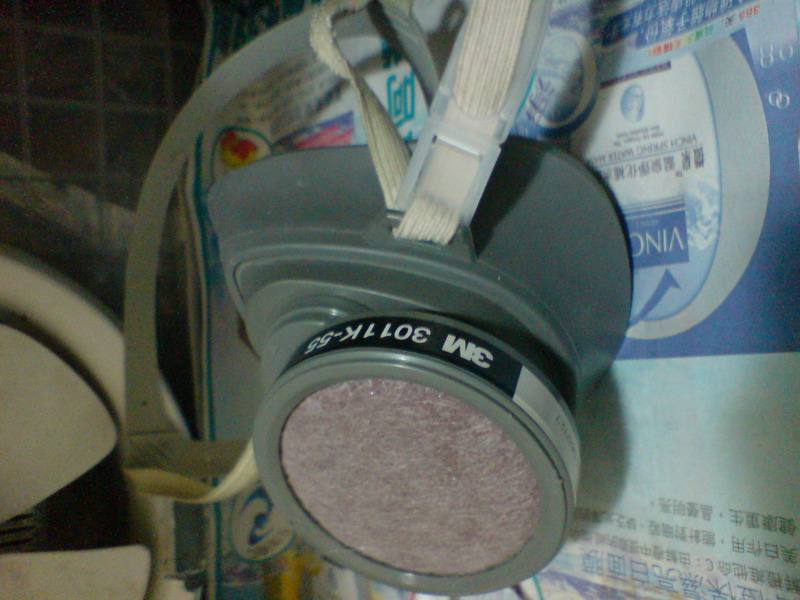

發表於 2007-5-17 06:04 PM  資料  短消息  加為好友
我唔用口罩會皮膚敏感.最好用3M

ryancats2000
UID 13399
積分 63
帖子 446
成品數目 63 件
註冊 2006-8-11
發表於 2007-5-18 11:42 PM  資料  短消息  加為好友
吸力強勁

原帖由 ryancats2000 於 2007-5-18 11:42 PM 發表
吸力強勁
I am using this 3M Mask too!
