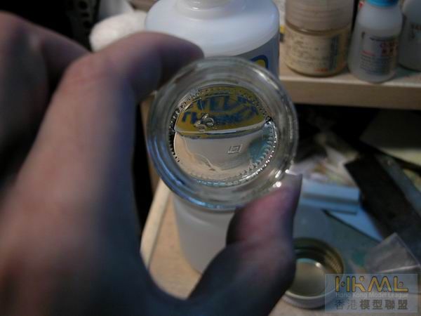

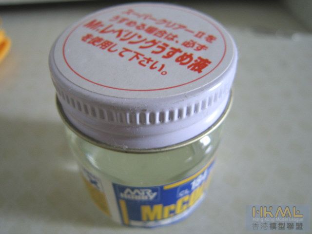

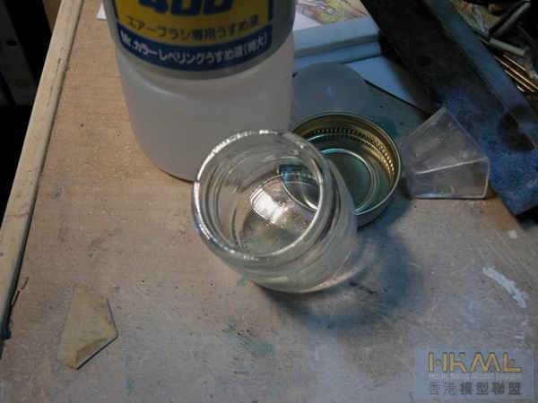

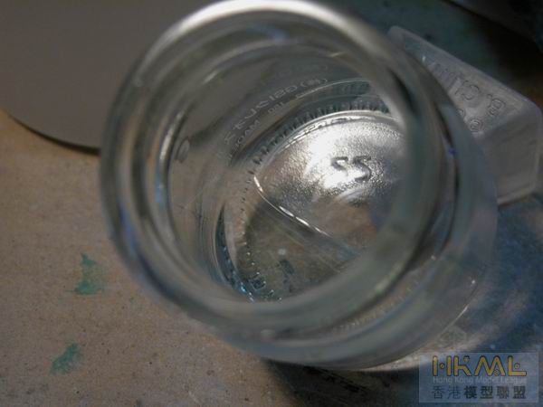

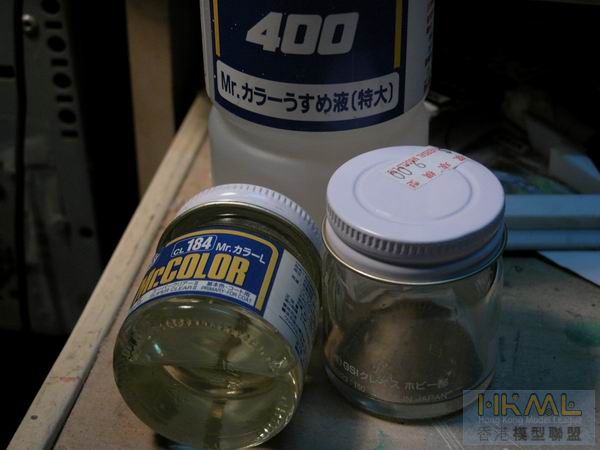

發表於 2007-1-11 07:54 PM  資料  短消息  加為好友
答案:
PIC 1
1枝 開油水, 1枝184, 1個空bottle
pic 2
少量184
pic 3
加入開油水後也出現樓主情況
pic 4
倒去之前的, 再加入少量184
pic 5..
加入leveling thinner後,  184開希了...
結論: 用錯開油水了...
買枝leveling thinner吧!!!!
ps...你枝開油水都應該係真貨呢
