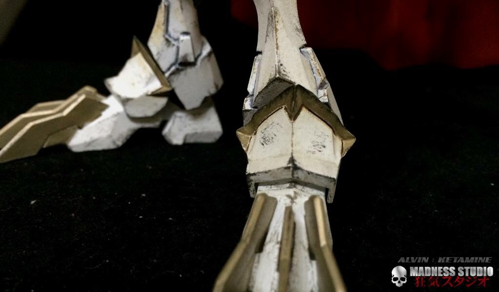

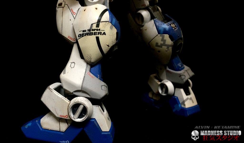

邊位黑色舊化甩青?
2015-7-24 12:14 PM
2015-7-24 12:14 PM

回復 #32 ketamine 的帖子
THANKS 師兄好圖, 雖然不太似小弟想做的黑邊效果, 但都想請教你的舊化心得, THANKS!

發表於 2015-7-24 12:23 PM  資料  主頁 短消息  加為好友
原帖由 henryay 於 2015-7-24 12:16 PM 發表
我嘅方法係用支最cheap嘅平筆乾掃,掃完一次唔夠再掃,太多就抹走佢
支筆係10元店買,筆毛夠硬
其實最緊要係要親手試,一定有種啱自己用
