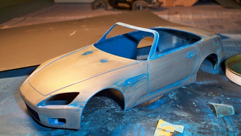

仲有... 其實之前去色時因為無經驗唔識,所以用普通 3M 諗住磨走啲色,我諗啲花痕應該系咁嚟,I know I was really really wrong   anyway ..... 依傢真系用你哋教啲方法仲救到嘛?

我睇你要洗左油從頭來過... 買條dot 3 brake fluid, 浸甩d 油先.  之後噴水畢地.
果d 花左既位要磨返滑先. 就咁睇d 紋都幾深, 可能要先補左畢地, 磨滑返先好上水畢地.

dot 3 brake fluid 啫系咩? 幾錢到?Any link available?Thank you !

等吾係問題,急而引致失敗/重做,浪費既時間會更多...
反正都要等砂紙到...咁不如而家開始重噴水筆地喇...等 d 灰乾透 d d...砂紙到左先開始打磨喇...

水筆地通常要幾耐先乾?噴幾多層到?用 alcohol pad 抹走啲色 OK 嘛?

brake fluid .. 未即係"迫歷油" lor.
"dot 3" 係spec, 有dot 4, dot 5添既. 係車房都有架啦.
用dot 4/5 得唔得, 未試果.

迫力油有毒, 用番thinner洗啦

美國冇咁易搵到gsi 既開油水的. 搵到都超貴. 所以先會叫用迫力油

用錦花塗 thinner 沬?

用密實袋入住車殼加一枝牙刷, 倒少少thinner入去, 隔住個袋用入面枝牙刷刷, 乾手淨腳。

大家別想得太復雜...以樓主呢d情况要解决係好簡單...用孖星1500號水沙紙全架再磨滑(無須磨到落底都可以)...再用孖星1000號白灰全架重噴兩次...隔兩小時再噴上車身色...再隔一曰噴力架...情序如無出錯既話...包你無事

花咗接近兩粒鍾時間去色,好累!等 1500 / 2000 水磨寄到再認真打磨,今日暫時做住咁多先

我兩種方法都試過,我結論係迫力油比thinner好些 (一定要用dot3. dot 4會溶膠), 最起碼我放落去浸就算幾個月都唔溶膠,thinner 就浸過龍會溶膠又貴,我最近幾條野買支迫力油可洗到6個車殼
