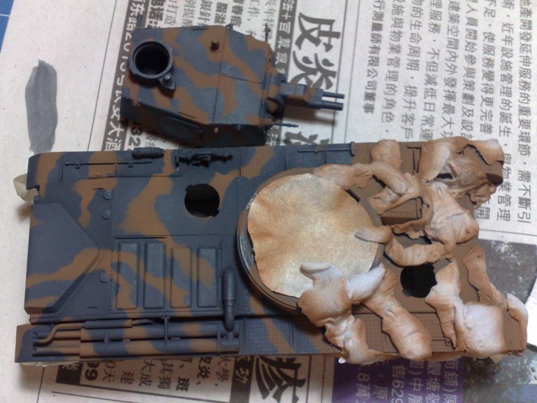

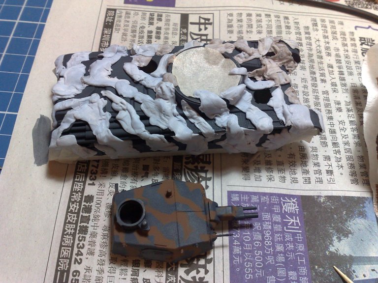

發表於 2012-6-25 12:28 PM  資料  短消息  加為好友
靜左好耐,終於又開翻工啦!好開心!
呢個post都攤左成年而加又郁翻。
最近用左高師傅大法,用套 Holbien 水粉畫顔料上色,做架1/72 龍記 Neubaufahrzeug 三炮塔坦克,仲搞埋個迷彩,製作中,仲未搞刮漆,希望成功啦!

多謝師兄過料,我果套係Holbein 的24色 Acrylic Gouache Set,舊年係灣仔買的,當時中南正在搬鋪,無得賣,所以要走遠D。
當時我覺得呢套野544銀好貴,點知而加好似仲貴。
其實Gouache顔色的漆膜非常之弱,手指楂下都會卒甩,要黎油模型除非好似高師傅呢個大法要搞掉漆,否則真係唔衾擺。
但按高師傅指示,噴左Mr. Color半消光又好好多渦!
