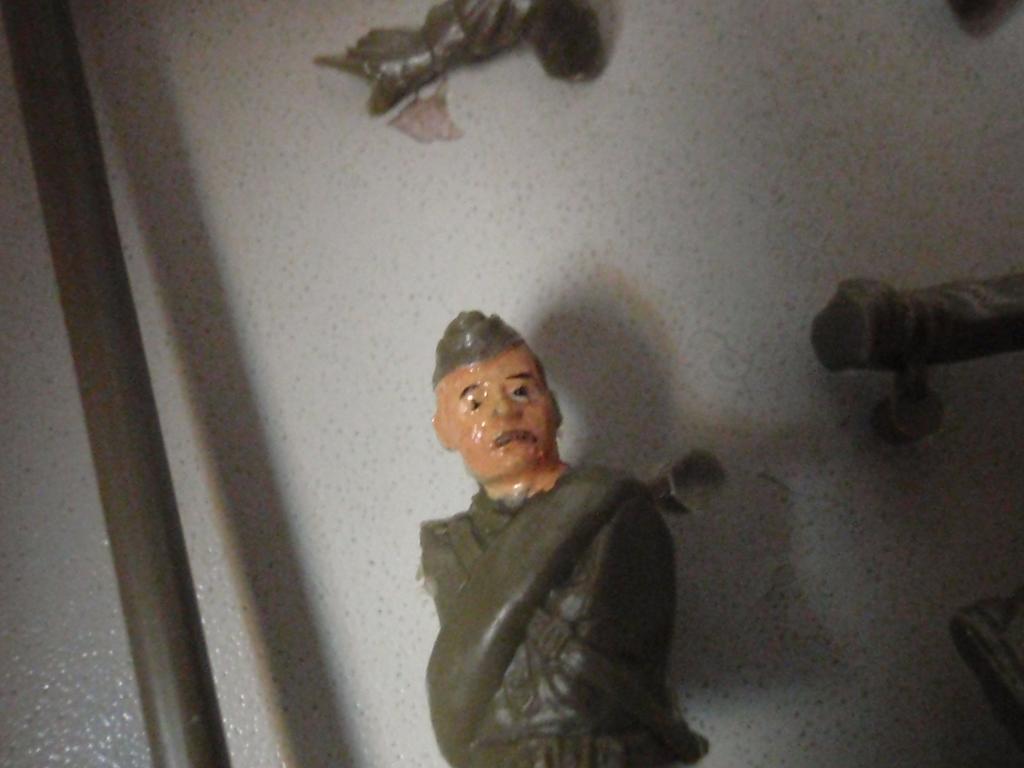

發表於 2010-6-25 04:14 PM  資料  短消息  加為好友  添加 o0YAU0o 為MSN好友 通過MSN和 o0YAU0o 交談

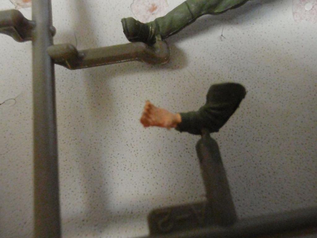

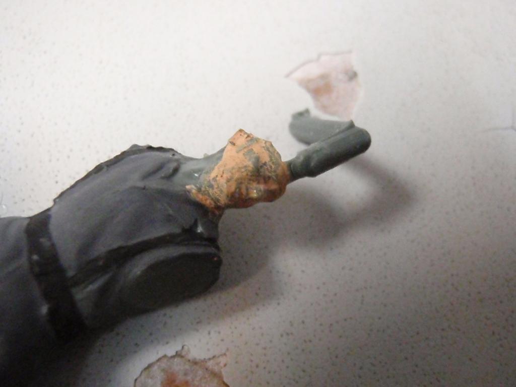

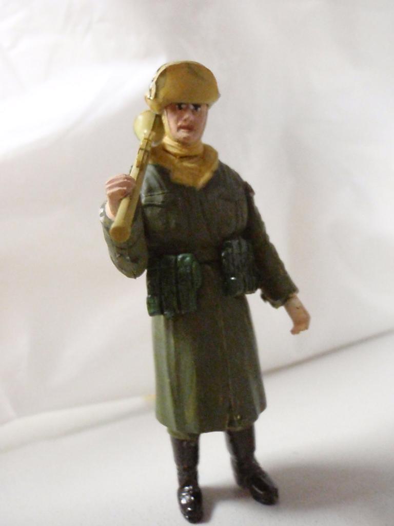

救命,我好比心機咁油左3個鐘,不過連1個人仔既頭都油唔到呀---
D皮膚色一油洛個臉到個時,好多地方都冇皮膚既色,只係油到小小,我要+幾多次皮膚色先至全臉皮膚色
,不過油多幾次之後又太厚,再唔係就有D好細既粉係到.
我可以點做呀.
http://www.hkml.net/Discuz/viewt ... page%3D1&page=5
我連佢頭個幾隻皮膚色都整唔到出黎
[ 本帖最後由 o0YAU0o 於 2010-6-25 05:42 PM 編輯 ]

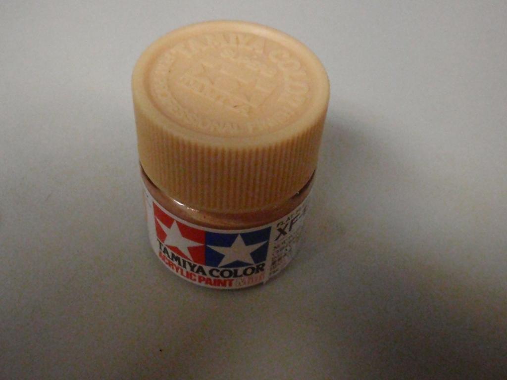

2010-6-25 04:17 PM
  我係用E隻皮膚色
2010-6-25 04:24 PM

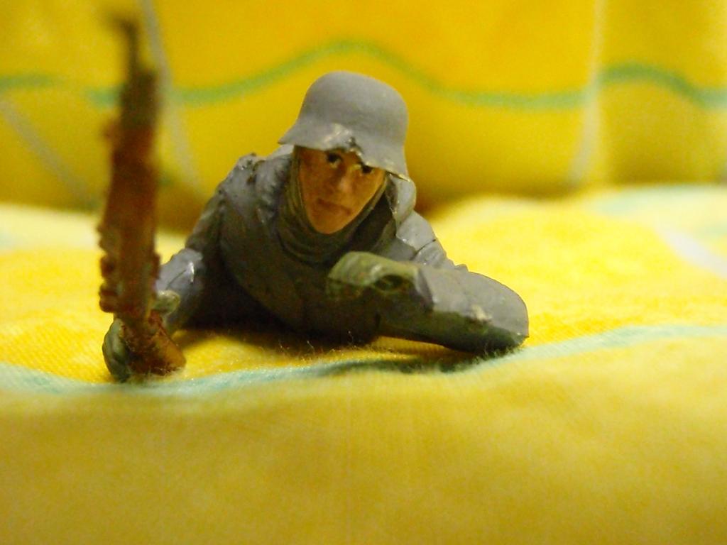

發表於 2010-6-25 09:53 PM  資料  短消息  加為好友  添加 o0YAU0o 為MSN好友 通過MSN和 o0YAU0o 交談
整左件咁既野出黎.....
[ 本帖最後由 o0YAU0o 於 2010-6-26 09:11 AM 編輯 ]
GaryMok
UID 2425
帖子 1117
註冊 2005-7-3
發表於 2010-6-25 10:03 PM  資料  短消息  加為好友
睇衣領,頭盔沾滿肉色就知樓主係一個好粗心既人 唔駛睇掌

發表於 2010-6-26 11:01 AM  資料  短消息  加為好友  添加 o0YAU0o 為MSN好友 通過MSN和 o0YAU0o 交談
同我想問 我D皮膚色好結.我用左開油水都係好結
跟住我又試過滴多小小開油水,都係好結
只係1層
同我油個臉個時 好多地方都油唔到既?D油好似自己分散左咁
GaryMok師兄話:[ D 粒粒係水性油未乾晒, 你了起左表面而形成,水性油番筆番得唔好就會有]
但係我只係油左1層就有咁既情況出現.....
[ 本帖最後由 o0YAU0o 於 2010-6-26 12:31 PM 編輯 ]
2010-6-26 11:06 AM
發表於 2010-6-26 03:42 PM  資料  短消息  加為好友
原帖由 o0YAU0o 於 2010-6-26 11:01 AM 發表
跟住我又試過滴多小小開油水,都係好結
只係1層
GaryMok師兄話:[ D 粒粒係水性油未乾晒, 你了起左表面 ...
sorry... 唔係想笑, 不過真係好似俾人淋強水咁
洗油重做啦..
