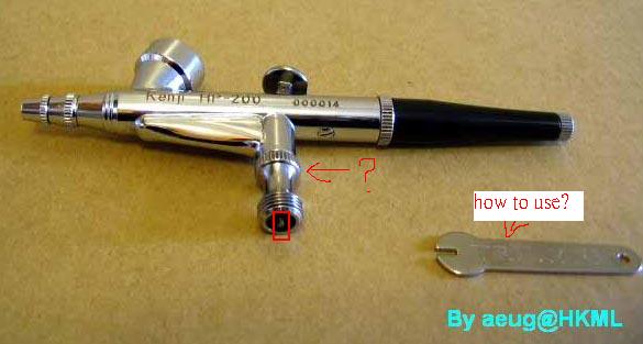

又"?"位是否大力扭開就得,個工具有乜用,我本iwata說明書講得唔清唔楚

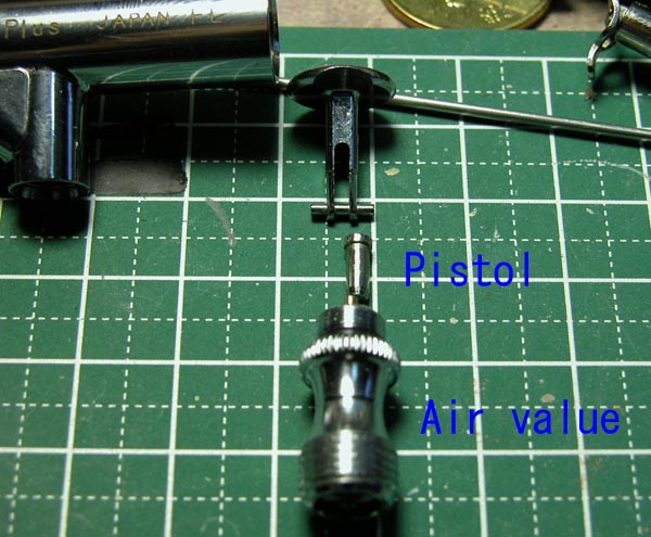

總有, 其實真係可以拆個air value check check. 我果隻個value 入面個彈弓都算幾多彈性. 應該唔會咁易冇彈性.
我膽心反而係你其實係唔見左個pistol.
anyway. 我會拆左個air value, 係air value 果邊吉出個pistol 出來, 潤滑劑只係噴係個pistol 到.
因為d氣係要經過個air value先入到枝噴, 所以要盡量乾淨.

就係pistol 唔多識彈出來,令到支鎗自動噴
我個air value好緊唔敢大力扭
