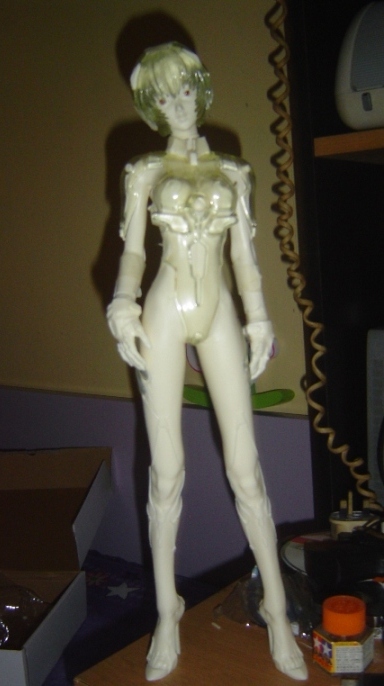

透明件問題??
她的透明件是帶透明綠色. 我想問是否發黃的先兆
有冇方法令它變返醇透明
唔該各位

變深就得啫.
但係變淺就冇可能啦
發表於 2008-10-29 03:42 PM  資料  短消息  加為好友
"發黃的先兆"...
唔噴光油既, 一定會變黃.
可以變返淺既, 就唔洗要一早噴光油先喇.

有人話用太陽光照 , 有人話用漂白水
我未試過.....所以唔知...你不如用不要部件試試

係唔係綾波麗個set件?正呀

原帖由 VampireA 於 2008-10-29 03:42 PM 發表
"發黃的先兆"...
唔噴光油既, 一定會變黃.
其實你有冇試過噴光油可防變黃? 或有冇指定用咩光油?
我自己以前試過完成後噴光油,不過幾年後既今天睇返都幾黃....

發表於 2008-10-29 08:07 PM  資料  短消息  加為好友
原帖由 kog 於 2008-10-29 07:23 PM 發表
試果有隻噴左之後幾年只係黃左d, 一隻特登唔噴 (kog來) 就黃左好多.

發表於 2008-10-29 08:25 PM  資料  短消息  加為好友
原帖由 VampireA 於 2008-10-29 08:07 PM 發表
同一盒?
發表於 2008-10-29 08:29 PM  資料  短消息  加為好友
原帖由 kog 於 2008-10-29 08:25 PM 發表
同一盒?
no lor...

發表於 2008-10-29 08:53 PM  資料  短消息  加為好友
原帖由 VampireA 於 2008-10-29 08:29 PM 發表
no lor...
咁會否可能是不同透明料所出現既問題
約6/7年前我在ct買了 透明 kog 3 ,放在飾櫃6/7年都只有少許黃,是未砌,沒噴topcoat保護,冇遮冇掩...
另外一隻透明翼女神,完成後噴了topcoat保護,過幾年已經黃,當然可能唔噴會更黃...
兩者比較下,噴了topcoat既透明翼女神還黃過冇噴topcoat既 透明 kog 3 ....
我意思是變黃既速度,深色度...等,會否是料既問題,同topcoat無關

講真,透明件係塑膠做,透明塑料都分好幾仲,例如:ABS、PVC、PP、亞加力...等等!
以上幾種塑料的透明度、光澤、色澤都有出入,所啤塑出黎透明效果及用途亦都有所不同!
請問一聲,雲圓 兄,你這透明件是硬身還是軟身的?

原帖由 hl_0521 於 2008-10-29 09:09 PM 發表
請問一聲,雲圓 兄,你這透明件是 ...
是硬身的,

發表於 2008-10-29 09:18 PM  資料  短消息  加為好友
原帖由 雲圓 於 2008-10-29 21:13 發表
是硬身的,
還再多問一聲,這件有否像模型件一樣的入水口呢?

發表於 2008-10-29 09:27 PM  資料  短消息  加為好友
原帖由 kog 於 2008-10-29 08:53 PM 發表
咁會否可能是不同透明料所出現既問題
另外一隻透明翼女神,完成後噴了topcoat保護,過幾年已經黃, ...
你咁講, 係有可能的. 唔同cast 有唔同變黃速度都好合理. 好似水晶膠咁, 都係resin 既一種姐, 但就唔會點變黃. 我諗真正問題, 係cast點解變黃. 我發覺, 就算係普通既cast都會變黃, 只係d 以前買落既白件, 依家都黃過買果時. 但有d件, 尤其係原件就冇點變色. 至於點解會變黃, 一般認為係表面氧化, 係唔係我就唔知了.
發表於 2008-10-29 09:30 PM  資料  短消息  加為好友
原帖由 hl_0521 於 2008-10-29 09:18 PM 發表
果 D 係透明cast, 係pu 類. 同手辦cast一樣, 係用真空機倒出o黎, 唔同ps/abs 果 D料咁注出o黎...
有入水口.有圖
其實我覺得佢又唔似發黃.佢係好通透既透明綠

發表於 2008-10-29 09:38 PM  資料  短消息  加為好友
原帖由 VampireA 於 2008-10-29 09:30 PM 發表
咁高達左D透明件,會唔會發黃GA
發表於 2008-10-29 09:42 PM  資料  短消息  加為好友
原帖由 雲圓 於 2008-10-29 09:38 PM 發表
咁高達左D透明件,會唔會發黃GA
果 D係唔同既膠料, 冇變黃呢個問題既.

發表於 2008-10-29 09:46 PM  資料  短消息  加為好友
原帖由 VampireA 於 2008-10-29 09:27 PM 發表
你咁講, 係有可能的. 唔同cast 有唔同變黃速度都好合理. 好似水晶膠咁, 都係resin 既一種姐, 但就唔會點變黃. 我諗真正問題, 係cast點解變黃. 我發覺, 就算係普通既cast都會變黃, 只係d 以前買落既白件, 依 ...
唔好話cast變黃,透明油存放幾年都發黃啦,還噴上透明件.......
