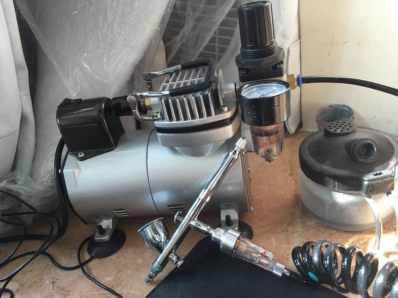

好啦,話說搞左幾日,都解決唔到哩個噴到一點點既問題,想請教各位點解決?
背景:
1. 氣泵本身有一個水隔,係槍尾再加多個水隔都冇改善,水隔都唔見得好多水
2. 作業濕度大約60-75%,開埋冷氣希望降低房內水氣。天氣太熱都唔想噴,驚氣泵過熱
3. 以為D油太濃所以出事,溝稀左,但只係得到小改善,一樣出水點
4. 氣泵既PSI最盡約60,冇附帶air tank
5. 噴槍係郡士PS-289,之前出過POST話整爛左個噴嘴,已由淘X網購入新零件。
事實上,枝筆一開始用都已經麻麻地,依家直頭出現「吱吱」聲,肉眼望落去,出油既量非常不穩定
好耐冇玩過模型,依家一黎就惡夢連連,小弟已經非常frustrated,請問各位先進賢達有冇計呢 ? 期待各位師兄不吝解答

什麼 "泵" any photo ?
過1過  3000番 "砂紙"
[ 本帖最後由 kck22 於 2015-11-24 04:43 PM 編輯 ]

原帖由 kck22 於 2015-11-24 04:41 PM 發表
什麼 "泵" any photo ?
過1過  3000番 "砂紙"
附上泵圖
請問關砂紙咩?

發表於 2015-11-25 02:22 PM  資料  短消息  加為好友
原帖由 stuka 於 2015-11-25 11:48 AM 發表
附上泵圖 458473
請問關砂紙咩?
沒有 Air Tank ?!
過1過砂紙是摩平D~滴滴.
可能是 "穩定壓力" 不好.
一開槍和打到尾, 不穩定壓力造就D~滴滴.
可能"大陸槍"是適合你
sell it out ...

Thank you! 其實我買個新泵同枝IWATA會唔會好D?

下面,其實我想講個「吱吱聲」係,只要拉後後trigger就會有就算唔噴出水點一樣有
係咪氣壓不穩之故? 或者可能我隻泵真係雞野,要買過隻 ...

好啦,得出結論了,多謝各位前輩。
今日天氣咁凍,又乾,係小弟仔細咁洗一洗筆之後,再加上足夠既水隔,其實問題已經不大
但噴耐左之後,其實都開始有番少少問題。所以氣泵可以的話唔好買太雞,有散熱問題同氣壓不穩
最後我想問問,如果按住trigger,未拉後已經有油噴出,即係乜野出左咩問題?
[ 本帖最後由 stuka 於 2015-11-26 07:15 PM 編輯 ]

支針未到位,封唔住個噴咀,可能:1)真係未推到位,2)個咀有D東西(例如紙巾碎)朗住封唔實,3)積左太多舊跡,要大洗
