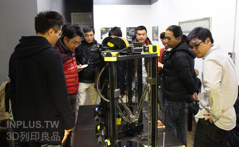

FLUX 3D列印、3D掃描、雷射雕刻
【專訪】休學創業募到 4,500 萬和矽谷精神,FLUX 3D 印表機印出未來夢想
作者 呂 紹玉 |
http://technews.tw/2014/12/19/interview-with-flux/
http://technews.tw/2014/11/29/flux-all-in-one-3d-printer/
http://flux3dp.com/
Other 3D列印news
http://technews.tw/category/3d%E5%88%97%E5%8D%B0/

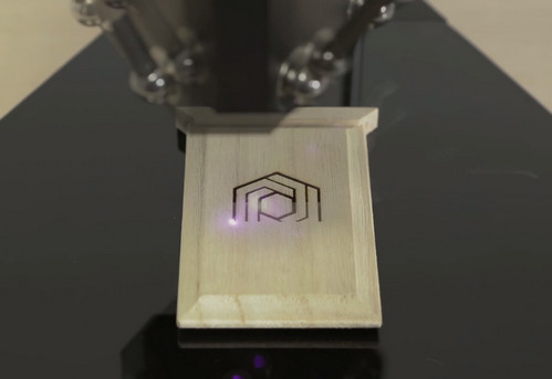

flux果部好似幾好,layer最少可以去到0.05,最大打印範為有成17 * 18cm, 打印一般模型零件都好夠用
又有埋3D SCAN
價格還可..US 749有埋LASER雕刻...不過雕唔到係金屬上面
敢問alexlee兄,依你對3D PRINTER發展歷史而言,
只針對性價比來衝量,請問這台買得過嗎??

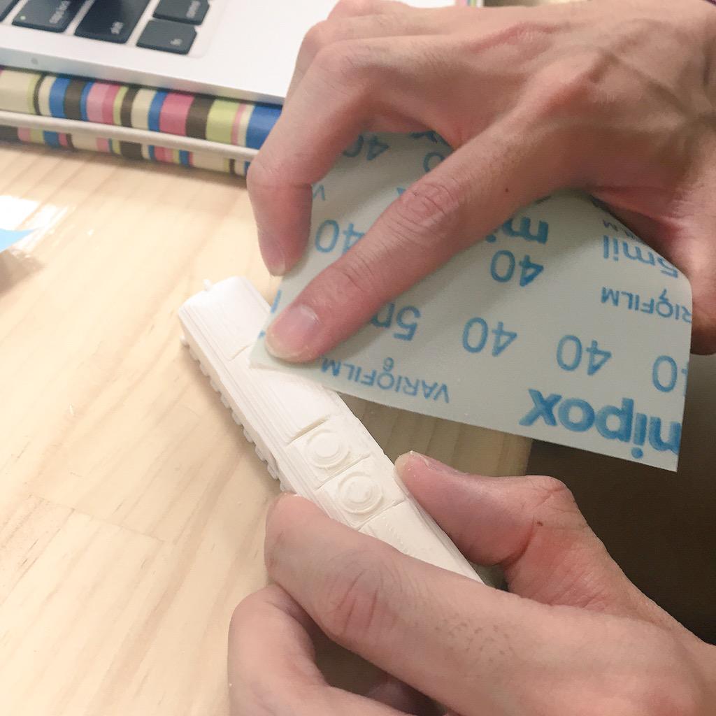

専用の研磨材 #mipox ( http://www.mipox.co.jp  )の試しで
http://www.mipox.co.jp/news/news20150415

FLUX賣點是可以掃瞄埋
makerbot 單個3D掃瞄減價後都好貴 (us$799
http://store.makerbot.com/digitizer

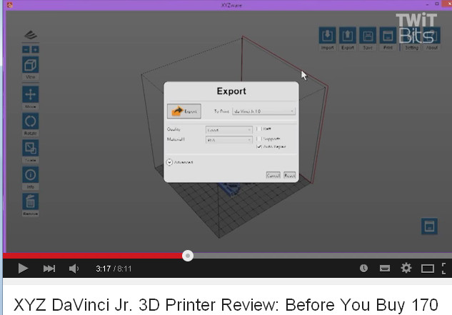

若果中學教/買XYZ的話
好像有3d樣辦file
https://www.youtube.com/watch?v=0Pi2Uhkir00

嗯..做多了一點點RESEARCH
FLUX個SCAN原來最高只可SCAN到14CM,不過以一般模型零件黎講,應該好夠用...
唔好忘記佢個LASER蝕刻,原來官方已準備好一個方案來做蝕刻對位.......格仔紙
自問對電子既野,一向冇咩研究,只係講到求精準既野,心知一定有其價值,就好似單反咁,所以山寨既野應該暫時不作比較,
而US179那個,相對資料較少(基本上係未有實際規格),官方連PREORDER都未有
所以問其性價比既核心建立在於其精準度與價錢之間既關係上
就官方釋出既參數而言,FLUX比其他類似的都略勝一籌,(撇除光敏樹脂類...太強且不同原理,冇得比)
只是對新接觸既事物,總會有好多問號......
例如為何在同為0.1噴嘴之下,為何有些可以做到誤差值為0.03,而有些是0.05,是那些硬件或技術上的問題?
這是實際硬件或技術等影響價格,還是只是吹虛數值而跨大價格?
像這類問題,即使在參數,技術層面上有一大堆專有名詞,恐怕也要像師兄你一直有跟進,有接觸開的人才會看得懂...
XYZ是新3D SOFTWARE?? 8年前轉戰商界後,對3D應用亦已停留係3DMAX同MAYA時代...
另外師兄提到了另一個重點,GROUP/forum對一件獨立品牌產品真係好重要,就好似麵包機咁,只靠官方說明書,永遠整唔到好麵包~
雖然清楚係自娛用,同埋佢確實有齊我想要既function。但係哩面諗緊往後的support同feasibility既問題,
另一邊又擔心佢個募集預定價繼續上升(從youtube留言發現佢個起始募資價為US499,相對而家deluxe set US749...提高成50%.. )
訂定唔訂,真係15/16

呢到 C師想買3D PRINTER應該都係改造模型多
PLA係好難磨, 磨極都唔平, 要係咁補, 模型用ABS膠印最好
以上D 機都係只印PLA, 因為都無熱床, 可能都自己改

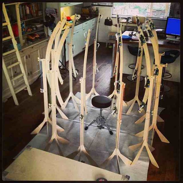

Multiple Raspberry PI 3D Scanner
by the_anykey
http://www.instructables.com/id/ ... utm_campaign=Buffer
