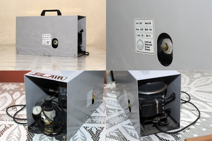

各師兄,小弟剛入手左一部2手Sil Air 15氣泵,爬文話買二手要換新油。
咁小弟就諗住倒左d舊油佢啦,點知倒黎倒去都倒唔清(個圓形窗仔仲見到有1/4油響度)
請問其實係咪唔可以倒得清呢?定係有其他方法?
我已經咩角度都倒雲晒
求有此泵的師兄解答。

我係直接打開個蓋,將油抽出。
我佔都只是清到九乘左右!
順便換埋條seal,因為原裝果條漏油!

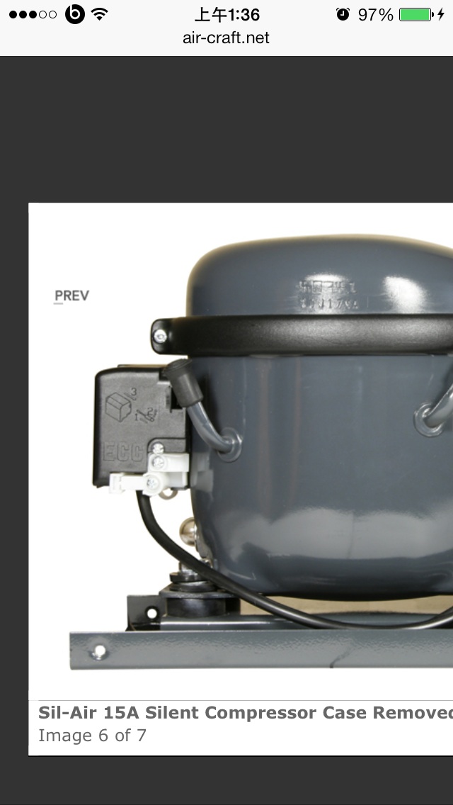

剛剛響個網見到原來Sil Air 15有新舊款分!
舊款:
新款:
留意個煲蓋鎖舊款係金屬銀色,新款係膠既黑色。

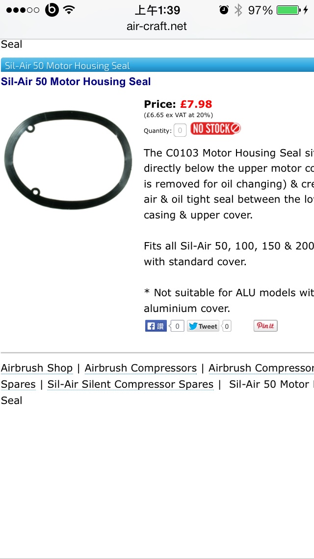

再睇下,原來入面個seal都唔同了!
舊款的樣子:(上面寫住呢隻係俾sil air 50用了)
新seal的樣子:
我好唔好買新既seal試下用唔用到呢?

發表於 2014-10-6 01:56 AM  資料  短消息  加為好友
你果隻"舊"已經係新既了. 仲有再舊d既.

師兄佢個網係寫住50
下面果兩張圖係泵入面個 o ring來的,新果條幼左甘多會唔會唔啱舊泵用
我都想換左佢因為二手野都驚佢遲下會漏油嘛
發表於 2014-10-6 02:48 AM  資料  短消息  加為好友
好老實. 個猛箍得實. 個gasket又冇斷, 其實唔會點漏既.

凡係膠邊防漏毯都會因為拆開過而較容易漏油,其實氣泵換油唔需要太認真,始終都有油尾剩,
拆開換油係無必要,正如汽車引擎,要拆開引擎換油嗎?

請教各師兄,我個泵開左大概5分鐘倒個蓋就開始熱,十五分鐘倒就已經辣手了,雖然仲未試過自己過熱停機,但甘熱是正常的嗎?
另外我發覺個泵未開果時響個油量窗d油係一半滿,當開左個泵後d油會降低到4份1水平倒,到關左個泵d油又慢慢昇反上一半,甘樣係正常嗎?
