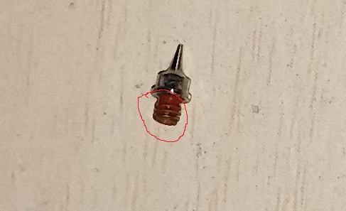

噴筆個噴咀近螺絲頭嘅位置
搽咗一層防止漏氣嘅灰
請問各位ching,邊度買到?
thanks!!!

唔係架. 原廠係有落的.
olympos 叫 "red putty"
http://www.airbrush-tool.com/product/187
http://fukusukeraigyo.digi2.jp/mp3furuoh/mp3furuoh.html
http://yoshiokasyd.web.fc2.com/Tech_Tips2/Painting/Airbrush.htm
記得有另一間日本廠都有散賣的. 不過唔記得係邊間了.
我就用"淨口膠"頂住檔.

我係指呢種呀ching

哈哈, 畀我搵返係邊間了. 係日本既 holbein (100%日本公司, 雖然係德國名 )
叫 ノズルシール剤 nozzle sealing agent
不過又係日本先有. sorry.
http://www.holbein.co.jp/product/airbrush/maintenance.html#main10

anyway. 或者講埋乜野時候"應該"要用.
就係枝噴筆"無故"好似谷槍咁. 咁就多數係鑼絲位漏氣返上杯.
有d 大陸筆會係nozzle 到加 o-ring. 但日本筆冇一枝會. 咁就要用到. 不過每次拆完nozzle 洗, 之後用都係好既保養手段來.
