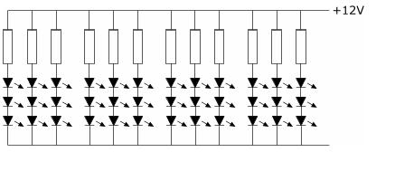

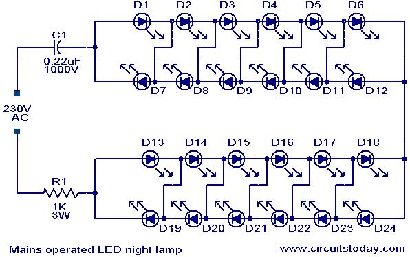

即係 聖誕燈飾 咁 串聯/ 并聯
可以分兩組.
串聯 慳電線 但 燒左一粒 全部 唔過電
并聯 要分線 但 燒左一粒 其他仍有電

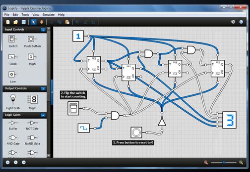

幅圖 是logic gate
0-9 由 8 筆劃LED 構成
想編 閃的次序 就要讀書學

你將所有LED的正極駁埋一齊,負極駁埋一齊 (parallel 並聯)
正極串支1K電阻接1.5-2V 正極,負極接電池的負極

即系話幅圖系無關系既, 可以不理, 串聯, 並聯並唔系關慳唔慳電線既問題, 基本上系兩種唔同既接法, 有唔同既用法, 你既講法唔系錯, 但串聯同並聯要求既電源電壓會唔同, 一般都會建議用並聯, 而限流電阻最好每支LED一支!
市面上有現成既 LED閃燈設備可以買到, 並唔系一定要讀書學, 最簡單買到就系聖誕樹用果種, 十 (二) 蚊店都有

串聯燒一粒就會果串全部唔著
但並聯要拉好多線...
結果
一個部位 一串
最後將果幾串 並聯
